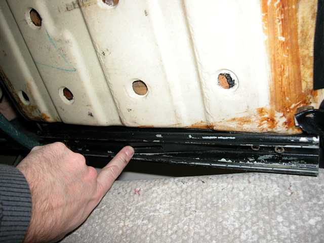

Première opération: retirer le siège.
Avancez-le au maximum, puis pressez le ressort d'arrêt qui se trouve sous le rail opposé à celui où se trouve la poignée.

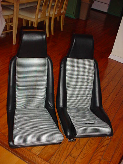

Pour le siège complet, il faut utiliser un vinyle plus épais... Et là ça coince avec la machine de Madame. Il vaut mieux acheter un kit ou passer par un sellier (voir le premier message de ce post) .
Si je devais refaire, je crois que j'opterais pour cette combinaison
Pas d'origine, mais le pied de poule se faisait beaucoup chez VW et Porsche dans les années 70.
Ou celle-ci (en option sur 75 et 76 jaune ... )
