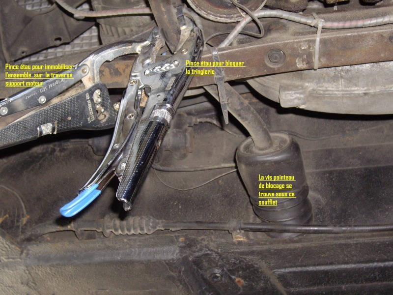

MessageSujet: Réglage levier de vitesse   18/5/2011, 04:15
Moi aussi je me suis trouvé avec ce problème.
Toutes bagues de tringlerie remplacées + levier course courte (ROSE PASSION).
La seconde craquait, le dévérouillage 5 / 4 était très difficile.
J'ai d'abord retendu le cable d'embrayage : beaucoup mieux, mais il fallait toujours 'chercher' la seconde dans la grille.
J'ai donc suivi les conseils de LUX Pierre et ça à très bien fonctionné.
A la nuance près (afin de ne pas perdre l'emmenchement de la noix à l'AR du levier de vitesse sur la tringle) une fois la seconde enclanchée au levier, j'ai bloqué la tringlerie, au niveau du support moteur à l'aide de 2 pinces étau.
(Vérifié aussi le blocage des vis pointeau, côté cloison pare-feu & nez de boite)
Voir photos :
Voici où se trouve la vis de blocage de la noix :
Et la mise en place de la clé à pipe de 13 :
Lors de mon réglage, il manquait 5° (anti-horaire) pour venir en butée contre le point dur de 1ière / MAR !
Après essai : très bien !
La seconde craque encore, lors des passages rapides, mais elle à tellement du charger à cause de ces jeux énormes, que le synchro doit avoir souffert.
A faire lors des travaux d'hiver...

7- Remplacement de synchro de boîte
Comme j'ai le même problème (1ère et MA qui craquent à chaud), j'ai tenté de retendre le câble. En roulant après une bonne trentaine de km, j'ai eu l'impression que ça avait amélioré les choses et j'étais plutôt satisfait. Néanmoins, déception ce week-end : après une grosse 100aine de km, rebelote ; ça craque à nouveau (un peu moins qu'avant néanmoins). En passant la 2 (sans bruit), puis en passant les rapports "bruyants", c'est nickel par contre.
Je pense que je vais tenter le réglage au niveau de la pédale d'embrayage. Néanmoins, je ne suis pas confiant car le câble est déjà tendu à fond (j'ai été obligé d'ajouter des cales). Du coup... je me demande d'où ça peut venir : câble trop long ? Réglage à la pédale vraiment moisi ?
Idées et conseils bienvenus évidemment ! Very Happy
