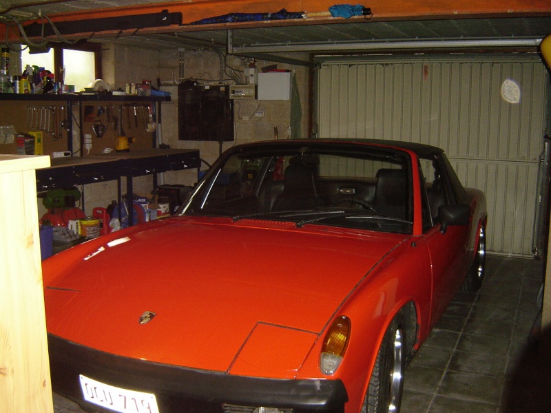

Nombre de messages : 3957 Age : 55 Date d'inscription : 22/08/2009
Sujet: Re: New from Belgium 11/11/2010, 13:44
La 914 est dans le garage, j'en profite...
Remplacement des caoutchouc de pédales
Pour ceux qui n'aimaient pas ma console Louis XIV... Et remplacement de la boule du levier de changement de vitesses.
