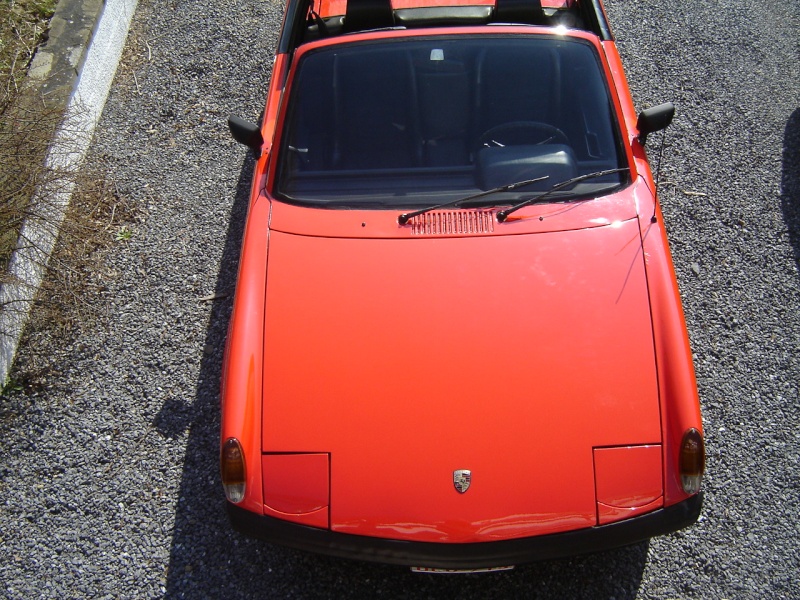

MessageSujet: Re: New from Belgium   21/4/2011, 20:00
Beau temps, soleil, pas de nuage... cela sent la balade... d'autant plus que ma fille insiste.
Bref, nous y allons, en douceur, et profitons de cette voiture fantastique.
Mais la balade se termine plus vite que prévu... un ''cloc'' imprévu venant de l"arrière et soudain, plus aucune vitesse engagée !
914 immobilisée, plus moyen de continuer notre petite aventure.
Le levier passe les vitesses sans problème, la pédale d'embrayage fonctionne mais aucune vitesse ne fonctionne, ni en avant, ni en arrière...
La 914 est immobilisée chez un particulier, sera sur un plateau ce samedi et ensuite ramenée à la maison dès que possible.
Serait-ce déjà la fin de saison pour moi ?
