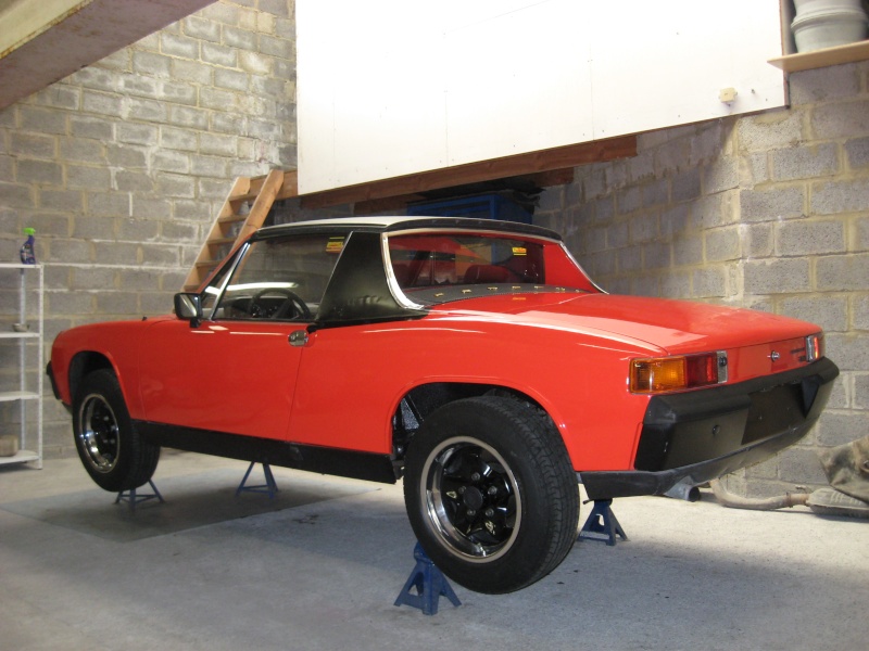

Les pneus montés ce matin

Pas la bonne taille pour une 914/ !!!
2L : 195/60 R 15 88 V
1,7L : 185/65 R 15 ou plus petit !!
mais pas en 70 !!
MessageSujet: Re: New from Belgium   1/8/2010, 17:16
mais pas en 70 !!
Ce ne sont pas de nouveaux pneus, ils étaient montés sur la 914 lorsque je l'ai achetée.
Nombre de messages : 2786
Age : 64
MessageSujet: Bonjour à tous !! amis Porschiste ....   1/8/2010, 17:54
quelle cylindrée as tu ?
MessageSujet: Re: New from Belgium   1/8/2010, 18:19
Un moteur GB, la voiture est restée de 1991 jusque 2009 dans un garage en Allemagne.

MessageSujet: Re: New from Belgium   1/8/2010, 20:36
mais pas en 70 !!
Pour une 2.0L monte d'origine 165*80HR15 équivalence à -0.8% 185*70HR15

MessageSujet: Re: New from Belgium   1/8/2010, 21:10
bonsoir,
j'ai aussi des 195/60 R15 tout faux...? sur une 2L

QUELS PNEUMATIQUES POUR LA 914
D'origine la 914 était équipée de jantes tôle d'une largeur de 4,5 pouces et de pneus 155 X 15 (hauteur 80). Puis ont été montées des jantes en tôle ou en alliage (option) de 5,5 pouces de large. Les pneus étaient alors des 165 X 15 (hauteur 80).
Aujourd'hui les pneus en hauteur 80 sont difficiles à trouver. Vredestein et Michelin proposent des pneus "collection" dans ces dimensions, mais les prix sont élevés.
Pour retrouver le même développement les tailles équivalentes sont:
185 x 70 x 15 : Il y a très peu de choix dans cette taille.
195 X 65 X 15 : est la taille recommandée. Le choix est important dans toutes les marques.
On peut monter des pneus de 205 mais les flancs des pneus sont alors très tendus car la jante est un peu petite. Il arrive également que le pneu frotte dans l'aile car toutes les 914 n'ont pas exactement les mêmes dimensions.
Age : 64
MessageSujet: bonjour à tous .....   2/8/2010, 09:47
oui en tôle car même à l'époque ils ont vite compris que cela ne tenait pas bien la route .. pneu trop haut ect...
mais pour éviter les torsion du pneu et en 195 on place du 60 la différence est flagrante !! surtout en rallye au en course de côte ....
Mais chacun son truc !! s'est son choix ...

La voiture est toujours suspendue car je n'ai pas encore reçu mes plaquettes de frein arrières.
