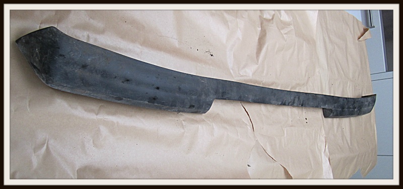

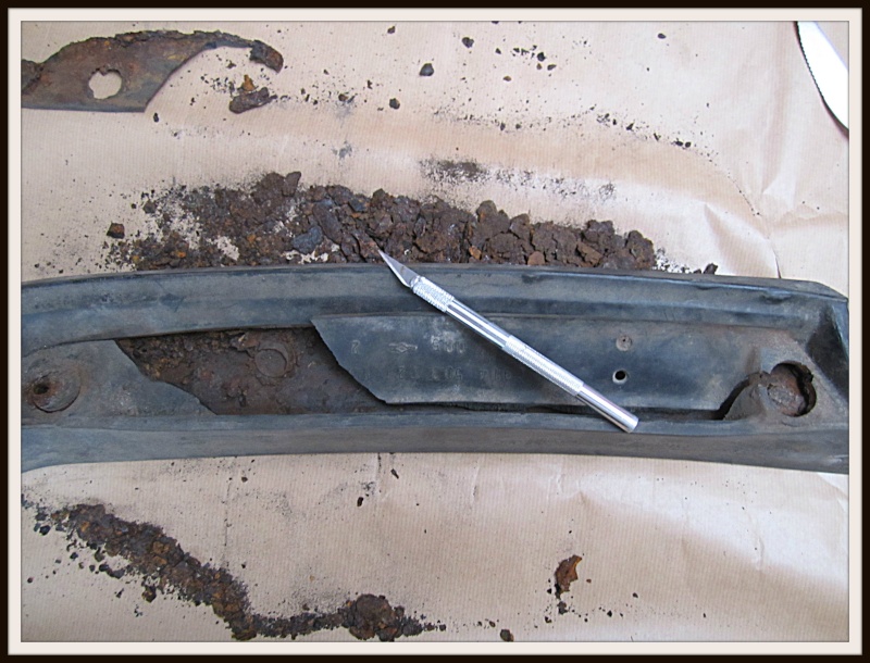

il est possible de limiter les dégâts mais rien à faire si les caoutchoucs sont coupés ou trop "cloqués" ....c'est mort.
moi je me suis amusé à vider les buttoirs, sur des anciens pare-chocs de récupération pour voir.
on regagne un peu mais ça reste "moche"
une fois vidés de toute cette rouille, les caoutchouc reprennent une meilleurs forme.
moi ensuite, j'ai bourré de mousse polyuréthane et collé l'ensemble sur le pare choc, mais il y a moyen de remettre des fixations "noyées".
c'est juste pour des pare chocs pour une version "rallye-look", alors je pouvais tout coller.

il est bien mieux aprés qu' avant..... il faisait un 8 carrément.
une fois collé c'est pas mal.
et puis c'est pour une version look rallye, c'est à dire pour percer et passer des AB et LP et autres.
