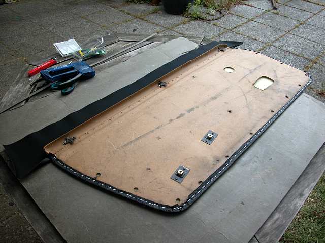

Voici le reportage sur le regarnissage de la porte droite.
J'ai récupéré avec la voiture, deux panneaux de porte sans trous de haut parleur. Les panneaux étaient complets mais assez abimés. Le vinyle était déchiré par endroit.
Pour la restauration des panneaux il m'a fallu
Du vinyle à grande maille (Basketweave post 75) trouvé chez ENPI référence 07x356
Du vinyle lisse acheté chez un sellier
De la mousse achetée chez un sellier
Du carton épais 2mm (j'avais un stock)
Des agrafes de 4 et 6 mm (magasin de bricolage)
De la cole à bois (pour réparer les paneaux)
Agrafeuse, serres joints, tourne-vis, clé Alen ...

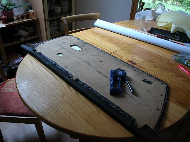

Première étape, je désosse le panneau.

Ensuite je procède à un petit nettoyage. 30 ans de crasse, ça laisse des traces

C'est un peu gondolé, mais rien de dramatique. Un petit coup de fer à repasser va corriger ça !

Oulàlà ! le carton a souffert ... Va falloir agir

J'insiste dans les coins pour redresser le rebord

Un peu de colle à bois et deux serres joints ... ça c'est pour les petites déchirures vues au début.
