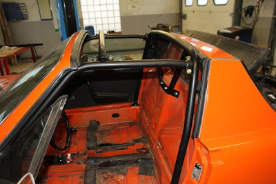

Voici un intérieur spécial grand gabarit comprenant :
- Tubes homologués
- Arceau avec harnais pris sur une C-bar cintrée pour le recul maxi des baquets
- Des fixations aux 4 pieds et pris sur les 2 attaches supérieures des ceintures d'origine
- Entièrement démontable, et avec un accès facile pour la manoeuvre du Targa
Liste des inconvénients :
- La pose des renforts latéraux exclut le maintien en place du vide-poche et des poignées
- Une fois fixés sur les glissières, les baquets artisanaux Deser se resserrent et deviennent trop étroits (à élargir avec un coup de vérin de carrossier)
- Les sièges Deser (encore eux), ont une armature tubulaire qui donne une assise un poil plus haute que les sièges d'origine, et la jambe du grand (1m87) aux longues jambes se coince entre le volant, même de petit diamètre, et la console. Il faut donc prévoir de retirer celle-ci pour faire passer le "talon-pointe" à la volée et éviter les bleus au mollet droit
- Enfin le prix (parfaitement justifié à mon sens) du sur-mesure professionnel
http://mbhracing.org/

J'adore le tube cintrée qui passe derrière et les attaches des harnais, moins le tube qui passe juste au dessus du rétro: il ne gène pas la visibilité?
question: est on obligé de mettre ces satanées barres sur les côtés qui bloquent l'accès aux sièges?
Je sens que je vais faire les 300 bornes moi...

La barre en haut de pare-brise est cintrée, mais dans un plan horizontal, et le look n'est pas top, mais sans gêner.
Il y a peut-être une justification, règlementaire ou technique, mais je ne la connais pas.
Elle devrait être plus inclinée pour suivre la courbe du pare-brise, mais pas trop à cause des attaches du Targa.
Ce sera à préciser à FGRacing si tu donnes suite. Pour ma part je vais masquer cette barre avec un pare-soleil noir.
Les barres latérales sont évidemment amovibles, voire facultatives.
