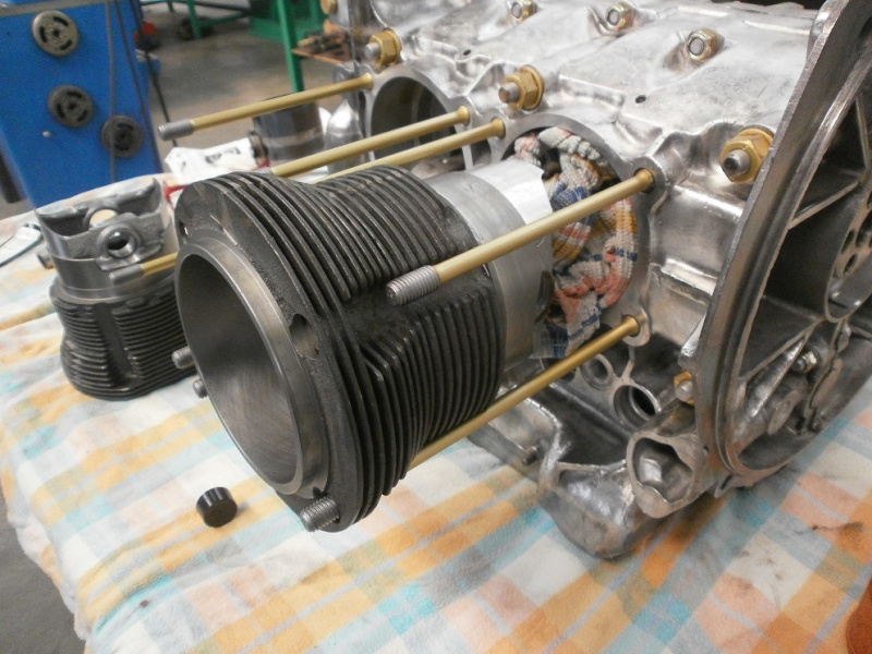

Aujourd'hui...
Montage des segments dans les pistons
placement du piston dans le cylindre...
mise en place de l'ensemble sur le bloc moteur...
Nombre de messages : 4592
MessageSujet: Re: Benoit et sa 914   13/4/2013, 19:38
répéter l'opération pour les 4, et ensuite on obtient ceci...
pour les culasses, après avoir rodé les soupapes, montage des ressort et accessoire, bien outillé, ça va tout seul...

ensuite, placement des tôles en dessous...
ensuite les tubes enveloppes, on en profite pour placer les poussoirs avant bien sûr...
J'ai poussé le vice à tout peindre, même ce qu'on ne verra plus, donc petites photo souvenir... comme cet écrou ;-)
Voici le résultat en fin de journée, suite la semaine prochaine.
