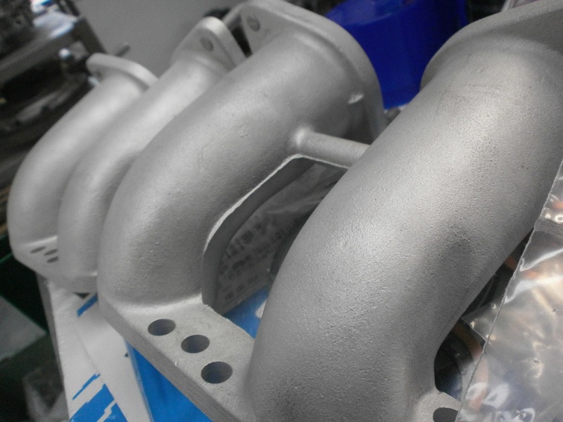

quelques news de samedi, pas grand chose juste un peu de microbillage de pièces, mise en primer et peinture de certaines pièces
Peinture :
sechage :
Résultat :

sablage? Wink
Nombre de messages : 4591
MessageSujet: Re: Benoit et sa 914   7/5/2013, 20:25
non... microbillage, j'utilise des petites billes de verre et non du sable, comme ça, pas d'enlèvement de matière, je peux le faire même sur des pièces en plastique
