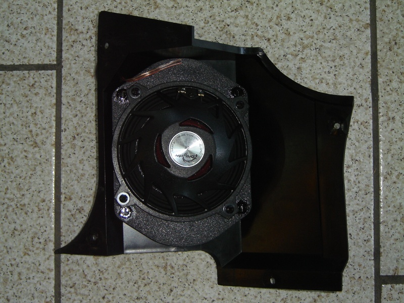

Il existe sur le marché, de quoi remplacer correctement des haut-parleurs qui ne fonctionnent plus par des haut-parleurs ronds de qualité.
1. Démonter les anciens haut-parleurs et les remplacer par des entretoises spécifiques (20 euro).
2. Placer les nouveaux haut-parleurs. Ceux-ci sont prévus pour les entretoises et sont fabriqués avec l'aimant devant, comme ceux d'origine, pour réduire l'épaisseur.
3. Voilà le résultat
Des renseignements supplémentaires peuvent être demandés en MP
Nombre de messages : 4440
MessageSujet: Re: Remplacement de haut-parleurs   23/8/2010, 18:50
Pas mal, attention à ne pas cogner le tweeter avec le pied ! A l'époque, j'ai trouvé des Kenwood très légers (spécial gain de poids qu'ils disaient sur la boîte !), ovalisés comme d'origine.
J'ai ajouté un woofer dans le coin haut gauche côté passager de la console. Satisfaisant...
Nombre de messages : 3419
MessageSujet: Re: Remplacement de haut-parleurs   23/8/2010, 19:09
Si on veut un peu plus de basses, il suffit de monter des Thunders 2/905 de chez Pnonocar ( 10cm de diamètre sur 34cm de long). Ca ne prend pas de place.
