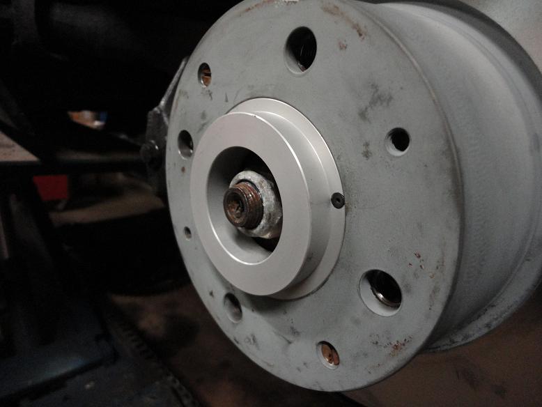

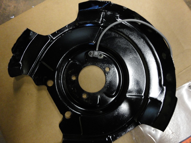

Bon, je commence à poster quelques images de la préparation. Excusez le vrac, même si je vais tenter de procéder par thèmes.
a) Les trains roulants : changement des roulements, des disques et plaquettes, fabrication et fixation de centreurs sur les moyeux à l'arrière.
- Mise en place d'une sonde de TripMaster sur chaque flasque de disque de roue avant (une sonde sur le câble de compteur existait déjà) :

- Fabrication et fixation par vis des centreurs de roues arrière (adaptés aux jantes toles "Big Rally" et alliage "Fuchs" :

Belle prépa, et soignée !!!! Je reconnais les sondes très performantes d'Yves, qui "captent" de 1 à ...15mm !!! Peut-être pourrais-tu par contre protéger un peu le fil à l'endroit ou il passe par dessus la tôle...
Comment as-tu fixé l'aimant ?
