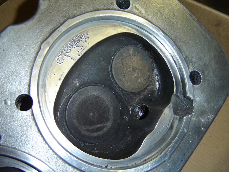

MessageSujet: Re: Quel est ce bruit ???   3/8/2012, 19:49
J'ai enfin pris le temps d'ouvrir ce moulin pour trouver d'où venait ce bruit et j'ai trouvé...
Nombre de messages : 7480
MessageSujet: Re: Quel est ce bruit ???   3/8/2012, 20:17
Oh la vache .... Y manque un sacré bout ! ...

MessageSujet: Re: Quel est ce bruit ???   4/8/2012, 22:12
Un mauvais serrage culasse précédent... et fuite à l'épaulement, un classique...

MessageSujet: Re: Quel est ce bruit ???   6/8/2012, 17:20
Après un petit nettoyage, on voit tout de suite mieux

MessageSujet: Re: Quel est ce bruit ???   13/8/2012, 19:54
Voilà après quelques jours et quelques euro plus tard...
MessageSujet: Re: Quel est ce bruit ???   13/8/2012, 20:18
Et c'est reparti pour 100 000 km ...
vainqueur
Nombre de messages : 2588
MessageSujet: Re: Quel est ce bruit ???   13/8/2012, 20:29
non il y a toujours la fissure !!!!
