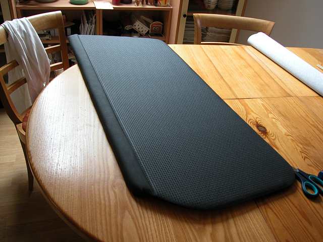

Maintenant les extrémités ... Faut faire gaffe à pas faire de plis ...
Bon! c'est sûr, vu de ce coté, c'est très moche ! Shocked
MessageSujet: Re: Restaurer des panneaux de porte de porsche 914 (post 1975)   26/6/2006, 08:00
Mais de ce coté , ça le fait !

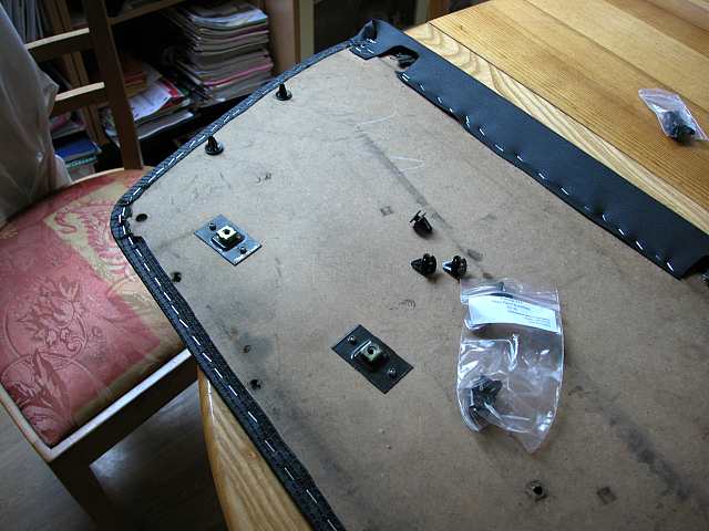

Découpe des orifices
MessageSujet: Re: Restaurer des panneaux de porte de porsche 914 (post 1975)   26/6/2006, 08:01
Pour les trous de vis, j'utilise une aiguille à tricoter ... Very Happy
MessageSujet: Re: Restaurer des panneaux de porte de porsche 914 (post 1975)   26/6/2006, 08:02
Je positionne les attaches plastiques neuves (trouvées sur ebay USA ) mais je suis sûr que des ataches de coccinelles feraient l'affaire.
MessageSujet: Re: Restaurer des panneaux de porte de porsche 914 (post 1975)   26/6/2006, 08:03
YESSSSSSSSSSSSSSSSSSSS !

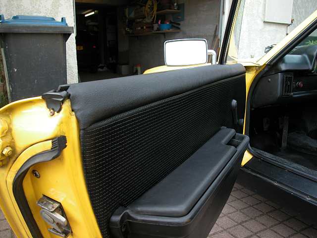

Et y a plus qu'à remonter tout ça proprement ... Encore du bol, le soleil est reviendu sunny
Voilà c'est tout ! Wink
A bientôt pour de nouvelles aventures
