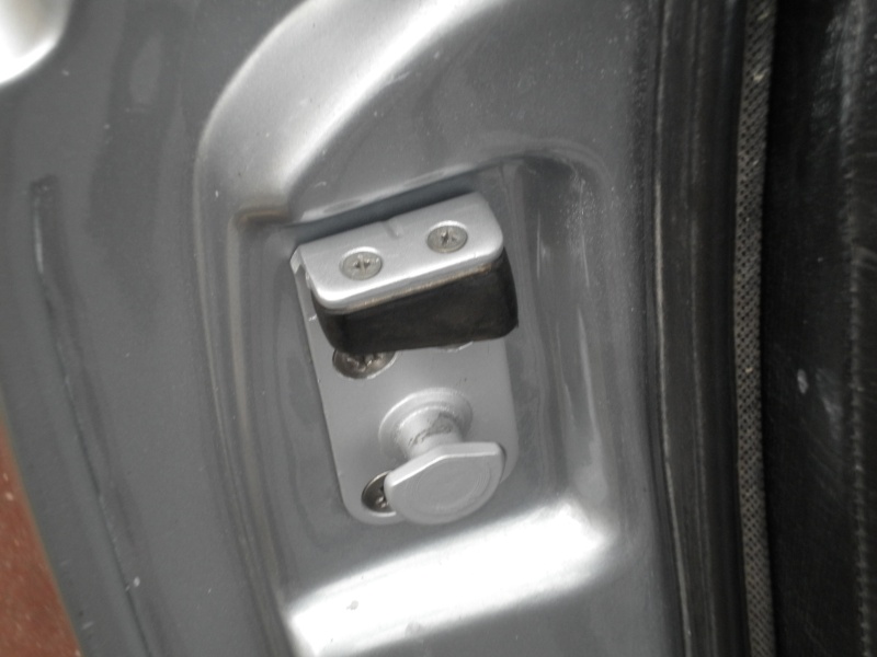

Comme j'ai acheté l'auto avec des points de rouille sur des pièces annexes je profite des opérations grands travaux pour reprendre en fonction de la difficulté.
Cette fois c’était le tour des gâches qui étaient franchement attaquées.
Je suis content du résultat:
Par ailleurs, l'ensemble du circuit électrique fonctionne, à présent, correctement. Les compteurs brillent de mille feux et les voyants de clignotant gauche et droite clignotent en rythme.
Maintenant reste l’intérieur, la collecte des pièces manquantes et l’esthétique. A oui, suite à la lecture des différents envois portant sur les sièges aujourd'hui mon siège conducteur coulisse d'avant en arrière, encore deux gouttes de dégrippant et cela sera comme neuf (43 ans et 4 mois).
Nombre de messages : 4746
MessageSujet: Re: Princesse   9/4/2013, 18:35
Voici des gâches non gâchées ! Smile
