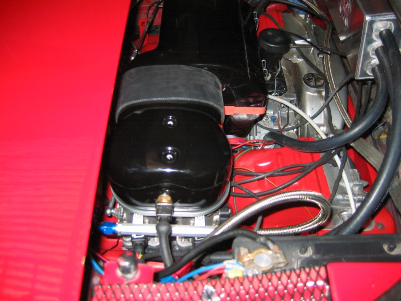

MessageSujet: Re: TRANSFORMATION 2013   13/1/2013, 19:31
Bonsoir Marc
Super sympa mais en cherchant un peu j'avais trouvé et écris et déjà une réponce .. voici pour toi et les autres .. intéressé ...
[img][/img]
[img][/img]
[img][/img]
[img][/img]
[img][/img]
Nombre de messages : 2511
MessageSujet: Re: TRANSFORMATION 2013   14/1/2013, 20:33
http://kaefer.motor-sport-service.de/html/luftfilteranlagen1.html Shocked [img][/img]
MessageSujet: Re: TRANSFORMATION 2013   3/4/2013, 16:44
Et voilà tout est dedans reste une autre façon de mettre le renvois d'accélérateur......
[img][/img]
[img][/img]
[img][/img]
[img][/img]
[img][/img]
[img][/img]

PS la boite à air est facile à trouver...
MessageSujet: Re: TRANSFORMATION 2013   3/4/2013, 18:58
Oui chez MSS ici il m'a fait une sur mesure avec les 2 sorties sur le côté.... super travail.
