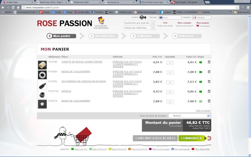

bref, pélican parts propose un kit de remise en état des tringleries afin de corriger les différents jeu de la tringlerie. Tarif intéressant, port exhorbitant.
je me suis donc amusé (j'y connais rien en mécanique) à reconstituer ce kit via le site rose passion à partir de celui de pélican parts. Comme ça mon mécano ne pourra pas dire "ça c'est introuvable, y a pas moyen, j'vais bricoler un truc, ça devrait tenir ouch ouch ouch
ci joint une capture d'écran de la commande avec le tarif, pour ceux que cela intéresse bien sur...
je vous dirai l'efficacité du truc une fois monté...
