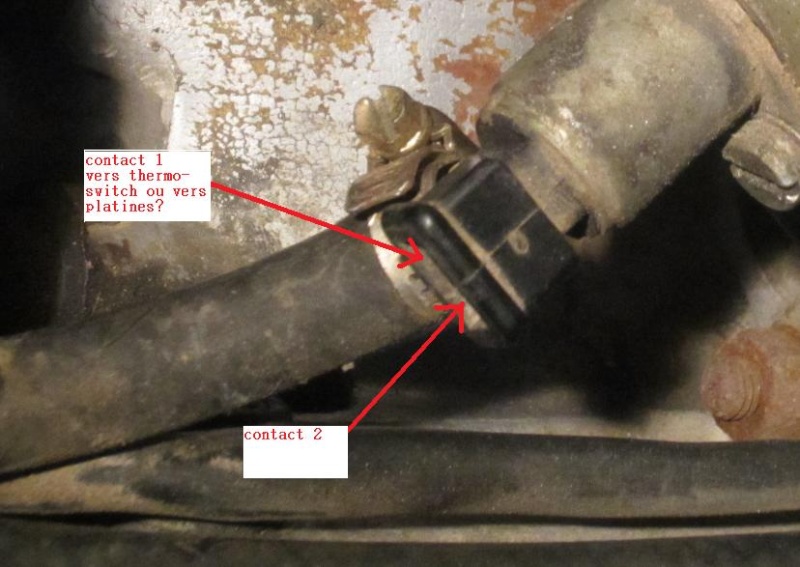

J'ai entrepris de fiabiliser le faisceau électrique de l'injection, j'ai tout dépiauté et j'ai pas regretté , réparations douteuses et beaucoup de fils presque sectionnés (oxydation,vibrations?) au niveau des cosses, bien planqués dans les connecteurs.
J'ai repris env 20% des connections affraid
Mon problème: au niveau de l'injecteur de démarrage le connecteur a disparu, restent deux cosses non repérées.
Comme je suppose (sans être sur) qu'il y a un ordre de connexion je voudrais le retrouver.
Je sais que l'un des contacts va au thermo-contact derrière le delco et l'autre au connecteur branché sur la platine a relais.
Alors si quelqu'un sait ou peut faire le test?Merci et bonne fin de W.E.
Nombre de messages : 479
MessageSujet: Re: Remise en route.   27/1/2013, 19:28
il n'y a pas de sens comme sur les injecteurs ( le connecteur n'a pas de détrompeur et tu peux le brancher dans les 2 sens)
