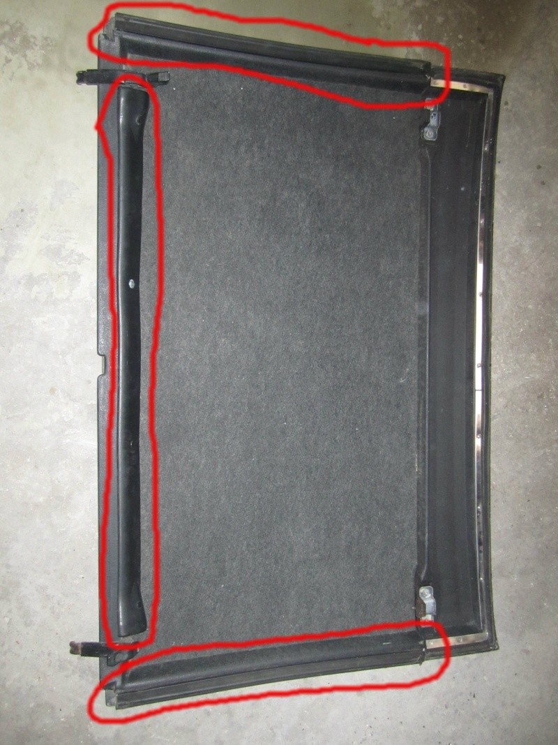

J'ai trouvé ceci...
http://www.ebay.com/itm/200672055424?_trksid=p3984.m1423.l2648&item=200672055424&cmd=ViewItem&sspagename=STRK:MEWAX:IT&vxp=mtr
