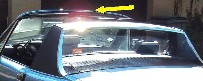

comme beaucoup, j'ai mon targa qui couine un poil sur route irrégulière, il faut que je revois les attaches notamment à l'arrière, car j'ai l'impression qu'elles ne servent à rien... J'ai une question concernant les joints, j'ai le sentiment qu'il me manque un joint sur l'avant, ce qui pourrait expliquer le toit un rien balladeur pouvez vous m'éclairer ???
il n'y aurait pas un joint là ????

Il y a deux joints à l'avant. Un principal et un plus petit en dessous
Ben oui on dirait qu'il te manque le joint Targa principal ... En tout cas une partie car ce joint descends également le long de la porte ... Tu peux l'acheter chez 914 rubber...
http://shop.914rubber.com/New-914-Main-targa-seal-Reproduction-914MTS.htm

[/quote]
je découvre aussi que ce joint est en une seule partie normalement, "toit et portes"...
le mien est en 2 partie 1/2 Wink Very Happy

la référence Porsche de ce joint est: 914 563 039 10
J' en ai un, neuf, dans son emballage d' origine, reçu avec la voiture.
Celui qui est installé actuellement me semblant ok, je pourrais ne pas en avoir besoin.
En cas d' intérêt, je peux vérifier.
Ce joint est le "gros morceau" en U, comme montré avec la photo de ttrick914.
Je ne vois pas à quoi sert le spagetti au milieu...

il y a de gros ergots entre le coin du toit et le retour de la vitre de porte.

bon le joint est toujours là, mais pas du bon côté, en fait il est collé au targa !!! affraid affraid affraid
du coup j'hésite à le remettre de l'autre côté. Ceci dit il n'est pas collé à la colle, par contre il n'est plus du tout d'un seul morceau mais c'est étanche et coupé propre, je me demande pourquoi ils ont fait ça... scratch
Moi qui trouvait que les ergots dans le coffre n'étaient pas super ajustés au targa , tu m'étonnes, j'ai compris maintenant... Idea
