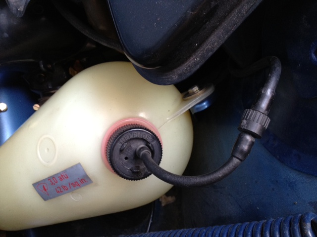

En voulant activer le lave glace j'ai constaté que le liquide ne sortait pas. J'ai l'impression que mon bidon n'est pas relié mais je ne trouve pas à quoi...
Quelqu'un a une idée ?

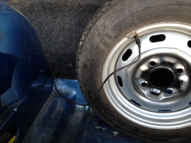

looping a écrit:
il est relié à la roue de secours... Laughing
http://porsche914.fr-bb.com/t536-lave-glace?highlight=lave+glace
Eh oui ! c'est même pas une blague ! ...

Faut que je regarde ça de plus près ... Il y a un tuyau de prévu depuis la roue de secours ?

Bon j'ai vérifié, effectivement j'ai trouvé la durite qui part de la roue de secours.
Je l'ai reliée au bidon de lave glace mais ça ne fonctionne toujours pas.
Faut-il mettre plus de pression dans la roue de secours ? y a t-il une autre astuce ? purge ?

sur le manuel il est dit de gonfler la roue de secours à 3atm, soit 3 bars... avec 1.5 ça ne suffit donc pas...
Nombre de messages : 7522
MessageSujet: Re: Branchement lave glace   11/4/2013, 14:16
Oui, il y a une valve de sécurité qui bloque le passage d'air. Si tu es sous 2 bars ça ne marche pas... Il faut gonfler la roue de secours à 3 bars (c'est marqué sur ton bidon: 3,0 ATÜ).

Bon j'ai bien gonflé ma roue de secours. Là j'ai entendu mon bidon de lave glace monter en pression.
J'ai constaté que mes laves glaces fonctionnaient malheureusement j'ai aussi constaté que mon liquide se déversait sous le véhicule à côté d'un tuyau qui dépasse !
Quelqu'un sait à quoi correspond ce tuyau ?
Quelqu'un a déjà rencontré ce pb de fuite ?

Le tuyau qui va à la roue de secours fuit simplement... Du coup, ça part dans le fond du coffre et ça passe par où ça peut...
De mémoire, il y a peut-être un tuyau d'évacuation des eaux de pluie quelque part à l'avant...
