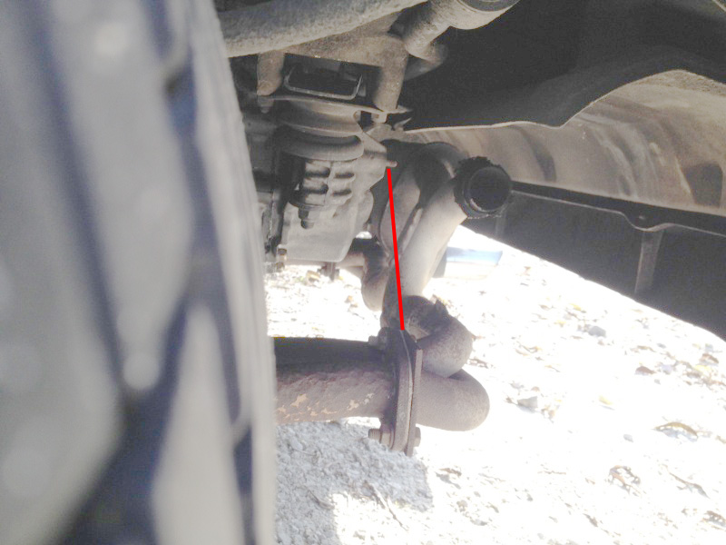

J'ai sur ma 914 un magnifique pot "Monza" qui fait un boucan magistral et qui donne un super look à la voiture parce qu'on peut voir quatre beaux tuyaux d'échappement du plus bel effet.
Seulement voilà. Hier, en revenant d'une balade, j'ai constaté que j'avais perdu la moitié gauche de mon pot. Bien sûr, c'était plus bruyant que d'habitude mais je pensais simplement que je venais de "percer" le pot ...
Voici ce qui reste :
Quelqu'un a une idée où je pourrais retrouver cette pièce ? Un cher membre du forum en disposerait-il dans son stock de pièces détachées ?
Merci d'avance ...

scratch étonnant que tu n'aies rien entendu au moment ou ça a lâché !
MessageSujet: Re: Oups ... Ma 914 perd des pièces ...   3/10/2013, 13:01
Je vois un très gros problème avec ton échappement... A quoi est-il suspendu ?
Normalement il y a un support qui se fixe entre le pot et la boite. Dans ton cas tout le poids de l'échappement et des échangeurs est supporté par les goujons de culasse ! Tu imagines le porte à faux tete_au_carre

POrte à faux énorme en effet qui risque de faire casser les gougeons de culasse !!
En tous cas, même souci que moi, faut trouver un échappement pour une 2 litres !!

Aie aie ! Rouler sans ce support !!! Pfff ! tres_choque

Surtout quand on connait le prix de ces culasses....

Heureusement que ta 914 est encore sous garantie...
Support en vente sur eBay Allemagne

Voilà, ça y est. J'ai un nouveau pot "tout neuf". Vive la garantie ! Laughing
Malheureusement, ce n'est plus un pot "Anza" (ou Monza) avec ses quatre tuyaux d'échappement du plus bel effet. C'est un pot normal (je pense que c'est celui qu'on appelle "la banane". Ca fait nettement moins de bruit. C'est beaucoup moins fun mais c'est certainement plus reposant pour les longues distances et ... pour les voisins.

Et je vois qu'on t'a installé aussi un support de pot...
MessageSujet: Re: Oups ... Ma 914 perd des pièces ...   19/10/2013, 19:46
Avec le support c'est mieux ! ...
