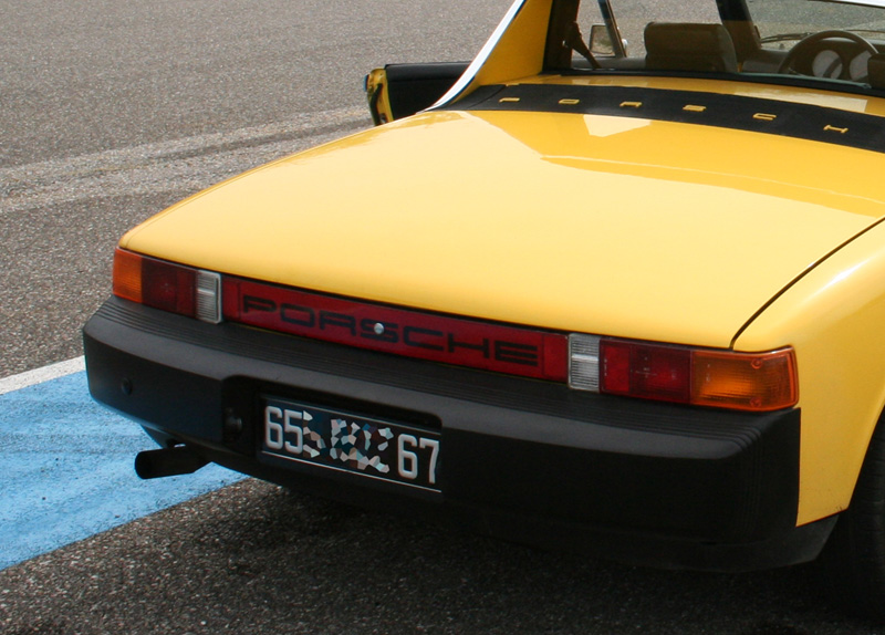

Voila la voiture une 2.0 de 1975 américaines donc, pour laquelle j'ai un peu d'historiques qui montre que la voiture a été "refaite" dans les années 2000...
voici quelques photos :
