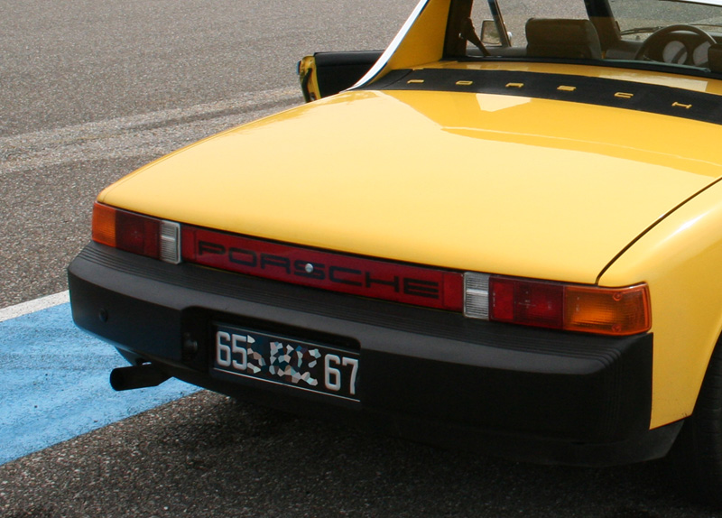

J'ai aussi des pare-chocs d'après 75. J'ai mis une plaque normale recoupée. J'ai demandé a avoir les huit caractères resserrés au maximum.
