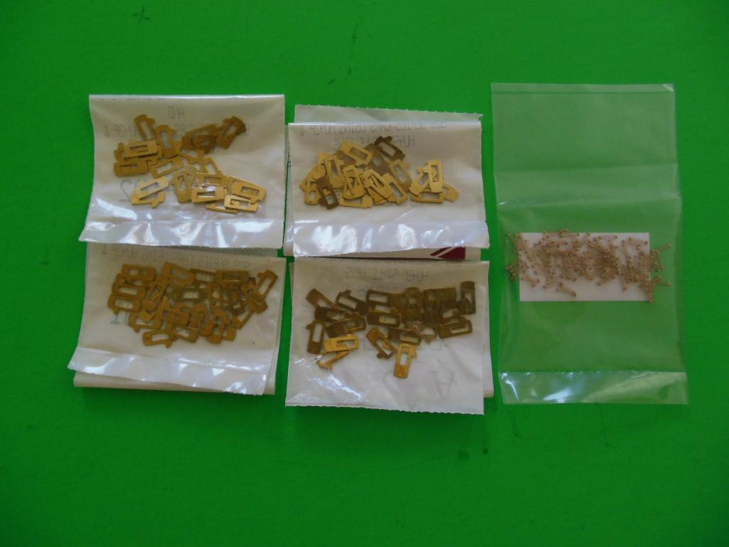

Sinon tu peux le faire toi-même, c'est pas très compliqué.
http://www.914world.com/specs/rekey.php
Ce membre sur le forum US vends des kits de pièces pour refaire les serrures (paillettes, ressorts ...)
http://www.914world.com/bbs2/index.php?showuser=15579
