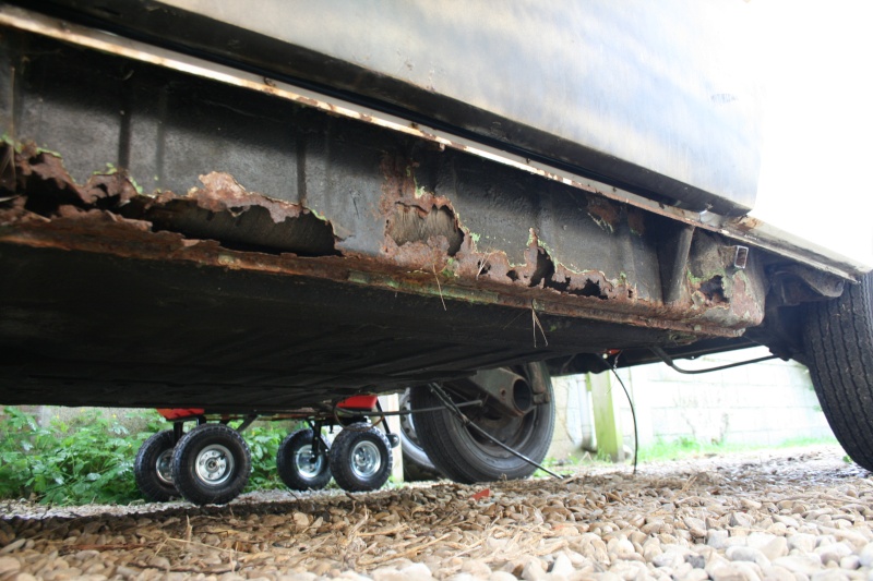

ça s'enlève facilement en virant les 6 ou 7 rivets.
sur un pont tu vas avoir une impression, mais derrière les bas de caisse, sans démonter, tu ne vois rien;
exemple extrême ici, mais avec les bas de caisse l'auto présentait bien (sans regarder ailleur de près bien entendu Laughing )
et quand tu démontes, tu vois directement ceci Crying or Very sad
l'état de l'auto tu vois par l’intérieur des ailes surtout aussi.
regarde bien, de près et devine ce qu'il se cache dessous le blaxon ou le noir de chassis.
essaye de voir la tôle,le chassis,leur gabarit, et suit du regard en t'attardant sur les boursoufflures, surépaisseurs.
vois aussi les jonctions dessous et les points d'encrage des trains.
c'est à mon gout plus biscornu qu'une 911 la dessous ...(mois facile et plus cher aussi à refaire)
si effectivement tu as la possibilité de démonter les bas de caisse fait le.... et si le proprio est retissant, dis lui qu 'il sera en m^me temps lui m^me fixé sur l'état de son auto en vente une bonne fois pour toute.
le petit tournevis très très fin ou un simple clou, quand on est sous l'auto, c'est pratique aussi pour sonder là ou il pourrais y avoir doute.la bonne lampe de poche indispensable.
sous les moquettes (quand elles ne sont pas collées Rolling Eyes ) on apprend pas mal non plus sur l'auto, derrière les sièges et sur les côtés des sièges surtout.
enfin si tu peux, prend des photos de près des endroits inaccessibles et regarde chez toi cela au calme, tu trouveras d'autres surprises  (bonnes ou mauvaises peut être)
pareille pour l'auto en général, surtout qu'ensuite avec la loupe de l'ordi tu vas chercher le détail.
