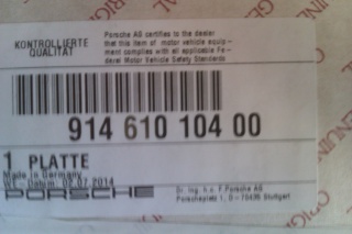

voilou la référence de celle que j'ai reçue.
Rose Passion 400 € neuve (moins cher que import direct ou achat via concessionnaire)
http://www.rosepassion.com/fr/cat/porsche-914-1975-914-4-2-0-boite-manuelle-5-vitesses/M335/allumage-demarreur-alternateur/alternateur/B415/regulateur-alternateur-demarreur/I3602/plaque/P19675
il y en a sur eBay mais d'occase, je serai méfiant car on ne voit les dégâts que si on enlève la couche isolante, et là...
