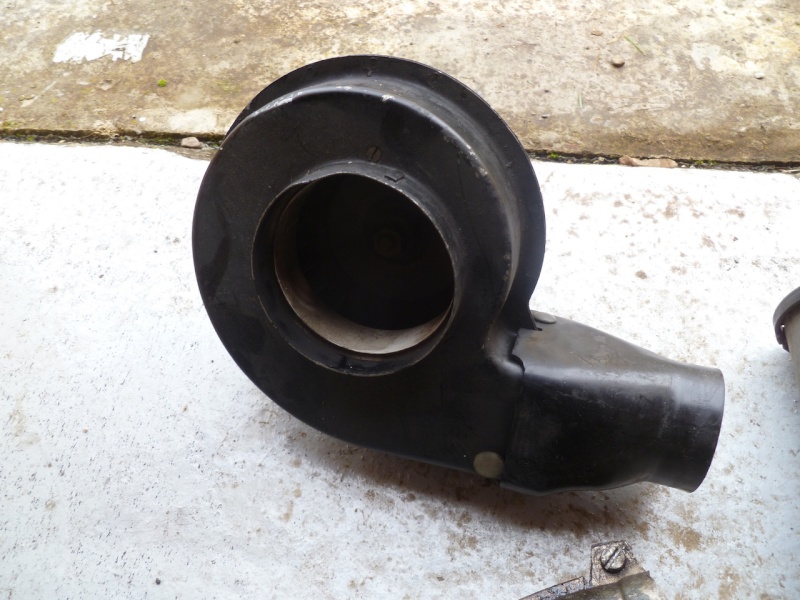

voici quelques photos de pièces que j'ai reçu avec la voiture , je suppose que je dois garder toute la quinquaillerie si je veux remettre su chauffage, le gros truc va être de trouver des échangeurs de 1,8 , j'en vois plus pour les 2 l. ..

Les trois dernières photos sont principalement des pièces de chauffage.
Je ne te conseille pas de remonter des échangeurs de 1.8 US. Ils sont restrictifs et font perdre de la puissance. Il vaut mieux passer le tout en 2.0. Il te faudra
Pour l'échappement:
- Des échangeurs 2.0 . Se trouve en neuf (inox) et occasion (acier)
- Un silencieux 2.0 Se trouve en neuf et occasion, origine ou sport ... Il y a le choix.
- Un support de silencieux Se trouve d'occasion
Pour le chauffage :
- Les tuyaux d'air "J" et "S" Il faudrait vérifier, mais sur la photo il me semble que ce sont des pièces de 1.8. A trouver d'occasion car elles sont différentes pour les 2.0.
- Les clapets d'air ( pièce avec le champignon) Les tiens ont l'air rouillés mais doivent être sauvables
- Les conduites souples. On trouve ça facilement
- Le ventilateur. Le tien est OK

MessageSujet: Re: petites questions    9/2/2015, 10:27
Après vérif, il semble que tu aies les bons tubes "J" et "S" pour le chauffage.
Ceux des 1.8 US sont différents
Nombre de messages : 3269
MessageSujet: Re: petites questions    9/2/2015, 10:33
Apparemment, il ne manquerait qu'un seul tube.
Nombre de messages : 4393
MessageSujet: Re: petites questions    9/2/2015, 10:40
Je ne vois qu'un seul "S", il en faut deux et de forme différente !
MessageSujet: Re: petites questions    9/2/2015, 10:56
Il est sur une autre photo...

Merci venerable ,
donc pour résumer, il me faut 2 echangeurs 2 L , 1 pot 2L et un support de pot pour 2 L .
Pour les clapets, visuellement ils sont moche, mais fonctionnel, en les manoeuvrant les clapets s'ouvrent et se ferme sans problème ...
Bon, je rajoute ça sur ma liste .... :-)

Et un tube de jonction 'échangeur- clapet'
le frère de celui que tu as flêché je suppose ? ...

Exact
