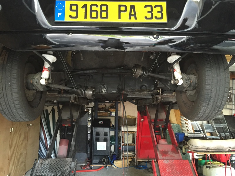

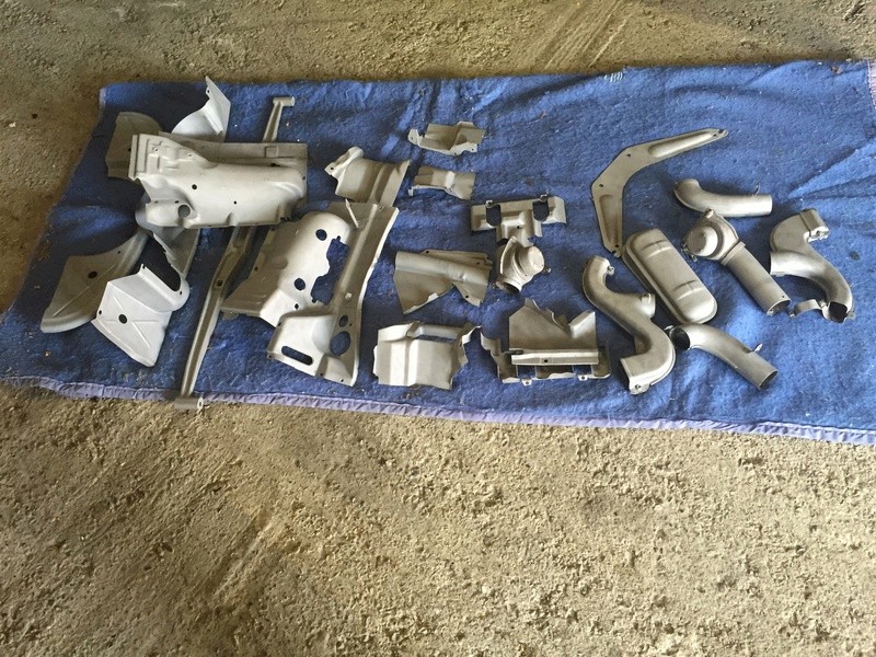

Comme vous le savez, j'ai eu pas mal de petits soucis "mécanique" depuis ces derniers temps, d'ou mes nombreuses questions sur le forum. Phil-Bug étant trop loin pour moi, la colère m'a pris et j'ai entrepris une nouvelle restauration 25 ans après la première...
J'ai commencé par l'achat d'un pont...indispensable pour nos 914 et je me suis lancé...
sablage et peinture époxy pour les tôles
ouverture du moteur et réfection de l'ensemble
Les injecteurs
remontage de l'ensemble
J'en profite pour les roulements arrières
Réfection du réservoir, des conduites rigides essence, du faisceau électrique et j'en passe...Bref je remonte le tout...
