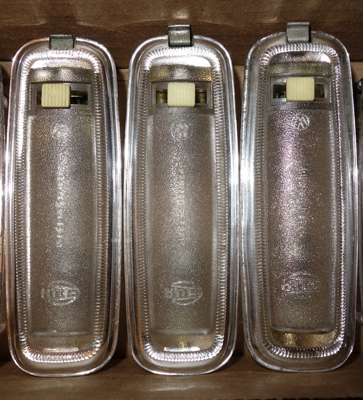

Au fait, je dois racheter la lampe qui se trouve dans ce panneau.
D'origine il était bien avec un bord chromé??
MessageSujet: Re: Démontage panneau arrière intérieur   4/9/2015, 15:02
OUi, mais c'est quasi introuvable ... C'est pour ça que la plupart se tournent vers le modèle VW.
Voilà à quoi ressemble l'originale

Ok, donc en peignant le bord intérieur du cabochon avec une couleur chrome c'est possible de ressembler à l'originale. En fait la lampe est en une seule pièce...
J'ai trouvé cela, avec un bord chromé, à 42 € !! :
