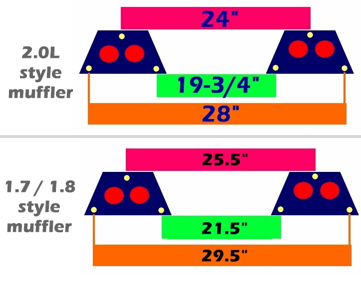

je cherche a connaitre les dimensions d'entraxe pour adapter un pot sur ma porsche 914 1.7 ?
sa peu m'eviter de demonter mon pot ( pas facile tout seul ... lol )
merci .
MessageSujet: Re: Avis sur echappement "DANSK" de Mecatechnic - pour 1,7   24/10/2015, 17:55
C'est en pouces

salut et merci Johannes pour ton tableau .
j'ai fait une convertion en cm ( difficile d'etre precis au poil pres en cm ... ) cela donne :
si quelqu'un peut verifier sur un pot d'origine , sa serait sympa .
merci .

Oui, sauf qu'il n'est pas montable sur la voiture Exclamation Exclamation Exclamation
J'en ai acheté un, avec la bonne référence sur la boite et sur le pot et je n'ai jamais réussi à le placer.
Car avec les réchauffeurs d'origine d'une 1.7 de 1970 (ceux qui ont une courbe vers le haut en bout de tuyau) le pot est trop haut de plusieurs centimetres et il faudrait couper dans le coffre, ou au minimum supprimer la tôle pare chaleur d'origine.
Ensuite, lorsque j'ai bien mesuré la largeur entre les sorties, on se rend compte que ce pot d'échappement est prévu pour l'écartement des 2.0 litres.
Yann914, puisque tu as le pot chez toi, vérifie un peu l'écartement entre les boulons de fixations et je serai surpris de voir que cela corresponde à l'écartement du 1.7. (Ce que je te souhaite, car le miens n'avait pas l'écartement 1.7 mais bien 2.0).
Finalement dans mon cas, j'ai investi dans un nouveau support 2.0, dans un jeu de réchauffeurs INOX et il sera monté dans mon 2056 en préparation.
Nombre de messages : 857
MessageSujet: Re: Avis sur echappement "DANSK" de Mecatechnic - pour 1,7   2/11/2015, 10:01
Salut Sam,
Comme écrit precedement, il suffit de lire mon post de présentation Wink et pour info ce n'est pas non plus l'entraxe d'un 2 litres
