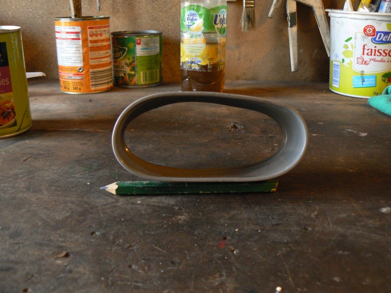

Pour diminuer le bruit généré par les carbus et les cornets j’ai installé une boite à air sur ma voiture . les boites à air du commerce étant trop chères (800 euros ) j’ai fais de l’adaptable pour cela je suis parti d’une boite à air d’alfa 33 ou sprint .
Mais tout n’est pas idéal.
Le décalage des cylindres  n’est pas dans du même côté
Le vw type 4 est plus large
Pour ce qui est du décalage des cylindres il suffit de retourner la boite à air
Pour rattraper la longueur environ 165 mm j’ai formé un tuyau PVC à la forme elliptique des coudes alu avec un décapeur thermique je l’ai revêtu d’une chambre à air de voiture et j’ai fixé le tout avec des colliers serflex
Pour ce qui est de la rallonge il y a autant de solutions que l’on a d’imagination
Il faut savoir aussi
Exit le récupérateur d’eau sous le capot
Il faut un actionneur de carbus en partie basse (photo)
Pour maintenir le tout une patte relie la boite à air à la gâche du capot
