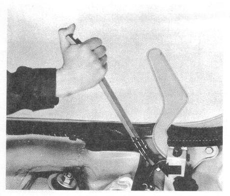

Qui aurait déjà tenté le remplacement des galets? Ceux que l'on trouve dans la compartiment moteur à gauche et à droite sur lesquels les barres coulissent( pour amortir l'ouvrant du coffre).
Ou comment compresser ces barres ?

Salut Pascalou,
Je ne te serai pas d'une grande aide puisque j'ai changé les galets il y a environ 20 ans , mais dans mes souvenirs, j'ai forcé comme un fou avec un gros tournevis et un tube assez court....voila tous mes souvenirs !!!
PS : on était deux
Bonne chance

De mémoire, je pense que c'est écrit dans le livre Haynes
MessageSujet: Re: OUVERTURE DE COFFRE   17/11/2015, 13:23
Le mieux c'est de bricoler un outil avec un fer plat ou un tube carré

MessageSujet: Re: OUVERTURE DE COFFRE   17/11/2015, 15:38
Vu, un fer à adapter sur mesure et le coffre à démonter; il faut être deux en effet.
Merci pour vos recherches.

Attention, ce n'est pas une opération anodine, c'est qu'il y a du ressort... Wink

Oui Wilde, je vais avoir du fil à retordre... Smile

MessageSujet: Re: OUVERTURE DE COFFRE   18/11/2015, 15:11
Personnellement, tant pis pour le purisme, je n'ai pas remonté le système. Quand j'ai vu la torsion que ça exerçait sur la tôle, j'me suis abstenu... (je sais, c'est étudié pour).
