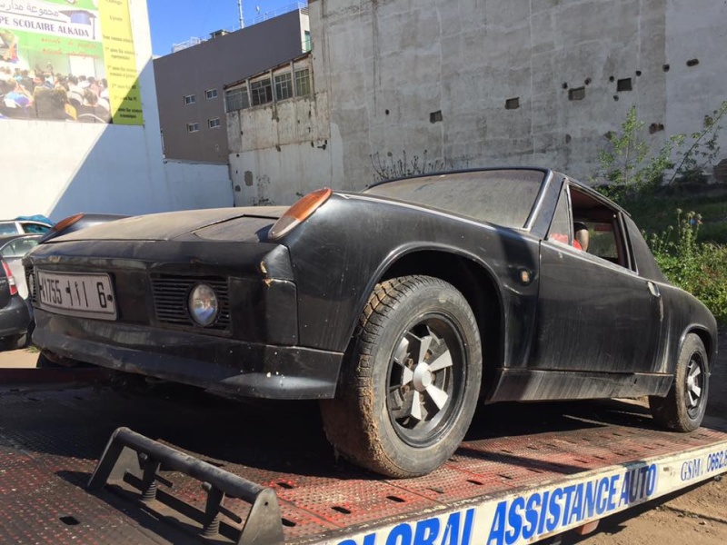

C'est parti !!! commencement de la restauration de ma 914-6.
Départ de Casablanca vers Marrakech chez Salim Bekkari "  Lead Events "
Voici le programme du préparateur...
1 - démontage et dépouillage complet du véhicule  (démontage des ailes et des trains roulant + portières + capot avant et capot arrière + moteur et boite)
2 - décapage complet du véhicule
3 - sablage du complet du véhicule
4 - traitement de la carrosserie et des trains roulants à l époxy anticorrosion
5 - création des barres de renfort et tubulures pour l'avant et l'arrière  + établissement des soudures carrosserie demandées dans ton guide photos ( notons que nous devrons pas réaliser les arceaux de sécurité intérieurs )
6 - sablage et peinture des trains roulants
7 - réfection et remplacement de la tuyauterie d'essence et de freinage
8 - Traitement anticorrosion et peinture du réservoir d'essence
9 - Achat des fournitures de peinture + apprêt filer carrossage + ajustage des portes, capots avant et arrière + toit targa + passage des intérieurs de roues et bas de caisse au goudron + 4 kg de peinture et 4 kg de vernis de haute qualité  (merci de nous communiquer la référence Porsche de la peinture choisie) ou on pourra la décider ensemble.
10 - peinture complète de la carrosserie
11 - remontage du moteur et de la boîte + transformation du circuit pour le radiateur d'huile + remontage des trains roulants + amortisseurs neufs et silent-blocs + joints + pare-brise + accessoires intérieurs sièges et tableau de bord.
12 - purge du liquide de frein
13 - Mise à plat et réfection totale du faisceau électrique moteur et intérieur
14 - Achat de l'huile de boîte de vitesse et de moteur
15 - Mise en marche et réglage moteur + essai de la 914
16 - gommage complet de la peinture du véhicule + lustrage complet + pose de cire protectrice
Il faudra prévoir entre 5 et 7 mois de travaux intensifs pour une restauration totale ...
