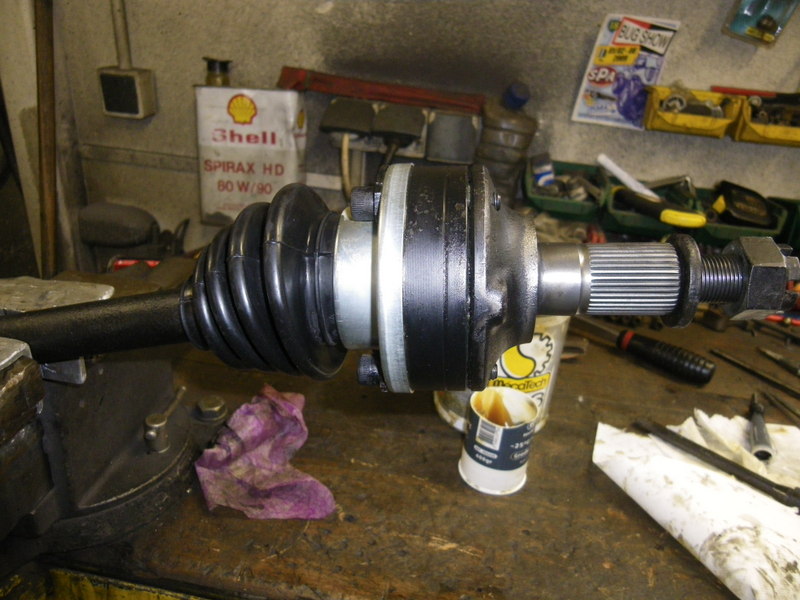

voici comment bien refaire vos cardans.
on peut voir le soufflet percé et la graisse à changer,
il faut commencer par tout mettre en pièces : soufflet/arbre/joint homocinétique...
...et tout bien nettoyer et contrôler chaque pièce pour détecter une anomalie.
Attention la cage peut se fendre et casser
il faut changer le soufflet endommagé
il faut rassembler le joint homocinétique
bien graisser le tout, remettre un soufflet et le joint homocinétique avec son clips
refermer comme il faut
et voila un cardan qui a eu une bonne révision et qui repart pour quelques années

et bien moi bordel je n'arrive pas à remettre les billes il y a un sens mais je ne trouve pas elles tombes les une après les autres avant que je ne réussisse a les mettre dans la partie extérieure
Nombre de messages : 4641
MessageSujet: Re: bien refaire ses cardans   20/3/2018, 16:22
Jeu de patience, j'ai connu !
Ensuite, y a un sens où tout se retrouve bloqué...
Nombre de messages : 2749
MessageSujet: Re: bien refaire ses cardans   20/3/2018, 16:23
bon j'ai trouvé !! ouff tout est remonté
