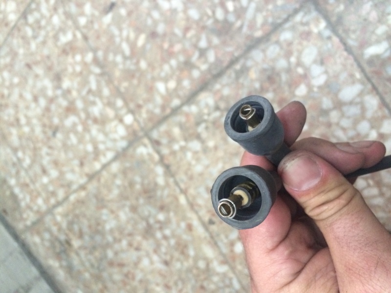

Alors j'ai voulu commencer par des choses simples (l'espoir hein...),
Contact, la pompe se met en route et s'arrête aussitôt : C'est bon signe !
Allumage, je suis les fils :1-4-3-2 : todo bien !
Je vérifie que c'est tout bien connecté, Bougies-Delco : ok, Bobine-Delco : le cable me reste dans la main, c'est pas le bon, le connecteur est trop petit... Il touche pas les bords !
J'en ai un bon chouette !
Je le change et je vais au poste de pilotage !
Contact, ça démarre, ça cale, ça redémarre, ça ratatouille (c'est bientôt de saison), ca tourne un peu et j'arrête les souffrances, ya aut'chose...
