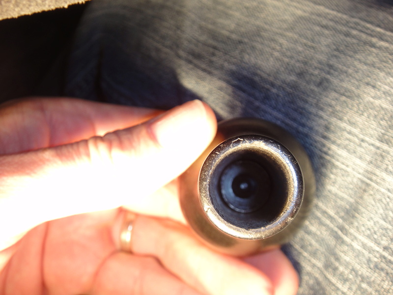

L'affaire se présente comme ceci.
soufflet trouvé via Ebay chez WPO (WPO-shop.com) au prix de 20,22euros (ports compris).
J'ai commencé par essayer de dévisser.
Cela semblait venir tranquillement.
Finalement, pas de bague, pas de filetage, simplement emmanché serré.
On enfile le manchon.

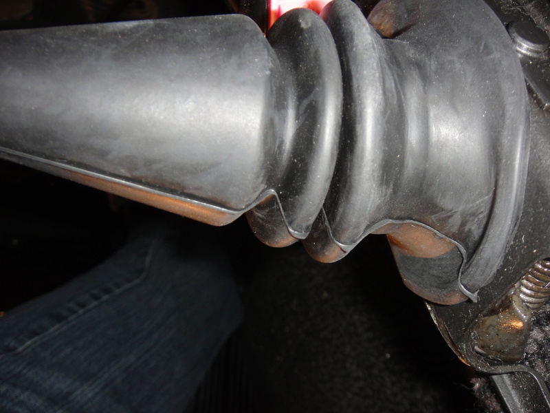

J'ai relevé le rabat pour l'enfoncer jusqu'au bout. Pour que le soufflet vienne s'accrocher sur l'encoche du support du levier.
Puis on rabat ce dernier.
Si il est mal mis cela donne ceci.
Une fois remis en place correctement.

Bon, c'est un peu moche.
Si une bonne me disait comment tourner mes images insérées, je le ferai avec plaisir.
Merci d'avance.
Nombre de messages : 4368
MessageSujet: Re: Demonter le pommeau du levier de vitesses   14/12/2016, 19:53
Ouais, ça fait soufflet de cardan... Wink
