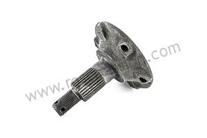

Je n'ai jamais eu de tulipe de 914/6 en main, mais en photo cela ressemble furieusement à une tulipe de 911 pré-72...non? je pense que c'est le même entraxe pour la fixation au cardan... et comme c'est 911, forcément ce sont les mêmes cannelures...
Faites-moi confiance, j'ai écumé les sites/forums aux usa à ce sujet, et on ne parle jamais de ces tulipes mais toujours des 914/6 (PCG33222300), alors que les 90133223200 semblent très similaires...
J'imagine que certains d'entre vous sont passés par là,... et que quelques-uns pourront m'aider
... petite info, j'ai des tulipes de 911 pré-72... me manque juste une tulipe 914/6 pour comparer, ... ou bien des dessins techniques avec des  cotes... bref des informations qui me permettraient d'avancer...

de mémoire à l'époque j'ai essayé des moyeux de vieilles 911 et pas les mêmes cannelures de cardans!!!
je suis donc passé par la case soudure de renfort et forage en regle!!
courage!

Pas les mêmes cannelures de cardan, tu veux dire les bossages sur l'extérieur de la tulipe ou bien la fixation de la tulipe au cardan?

si mes souvenirs sont bon, pas les mêmes cannelures sur la pièce de ta photo.
apres tu peux peut etre utiliser des moyeux de 911 en changeant cette pièce?

Oui, j'utiliserais des moyeux de 911,...cela dit c'est ça qu'il faut utiliser aussi avec les tulipes de 914/6...
