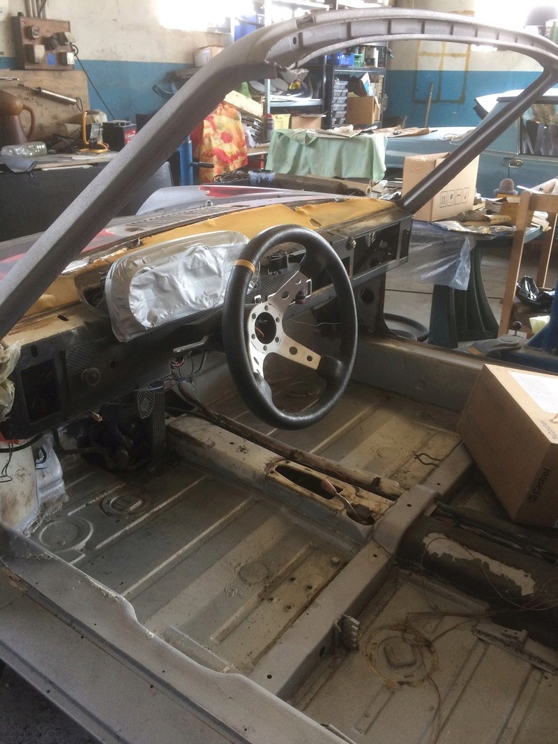

la voiture est maintenant chez le carrossier. On a fini de la démonter (j'ai laissé le faisceau et le tableau de bord. Le parebrise a été démonté pas sas mal. Il y a de la corrosion au niveau des ailes et du montant de Targa. On va refaire à l'étain, avec des pièces de chez versand avant de lui donner une belle couleur. Avec Sophie on est en plein débat: cette voiture est un jouet. Elle doit, d'après moi, garder une teinte vive. Pourquoi pas le green viper comme sur la 914 qui est terminée (voir prochain message) . Cette teinte a été référencée par Porsche en 1976.

Voici les derniers préparatifs avant sablage( il faudra faire le masquage bien évidemment).
Je travaille le matin avec le carrossier (qui est très minutieux), puis je vais au boulot l'AM. Il faut dire que je viens d'avoir juste 65 ans et donc que théoriquement je suis à la retraite, mais apparemment, c'est pas comme ça que ça se passe. mais c'est quand même plus cool qu'avant et puis la vie est courte.

Au point où tu en es, tomber le tableau de bord c'est vraiment que dalle. Et pour ton targa, plutôt que reboucher à l'arrache, remplace la pièce (http://www.restoration-design.eu/store/product/PP304L).

Vu ce qui reste sur la voiture tu pourrais tout enlever pour faire un sablage complet ?

Merci à tous pour vos commentaires: jibus sur la couleur: je pense que je vais me laisser faire!; marcv: je suis allé sur le site: quelle est la pièce à choisir pour la portière? Pour le pédalier, je l'ai déjà remonté et j'ai mis un coup de noir avant de le remonter.Thierry: ouais, le tableau de bord.....mais ça me casse les pieds car il faut démonter le faisceau. En fait je ne vais faire sabler que la moitié AR de l'habitacle à cause des points de rouille important vers le compartiment moteur.

Pour ce qui est de démonter le tableau de bord, y a pas grand chose à débrancher, assez facile à marquer le faisceau pour le remontage.

c'est vrai qu'au point ou elle en est, je la mettrai sur une rôtisserie et sablage complet

La partie du tableau de bord n'est pas abimée car il n' y a pas eu d'infiltrations d'eau. C'est pour ça que je m'économise du travail!
Nombre de messages : 508
MessageSujet: Re: restauration   28/2/2017, 11:58
Tu vas passer plus de temps à protéger et ensuite tout nettoyer en sachant que le sable va partout même bien camouflé.

A ce point, il est vrai que c'est un peu dommage de ne pas tout vérifier, perso je démonterai aussi le TDB.

merci à tous pour vos encouragements. Voici la suite. Je n'ai finalement pas démonté le TDB (pas le temps, l'envie ou peur de me perdre dans le faisceau). Par contre, j'ai refait le vinyle devant la casquette qui s'était abimé en enlevant le parebrise, en cuir à partir d'une chute. Ca va être coton à remonter (j'ai commandé le joint à Versant qui est derrière le parebrise). On va maintenant s'attaquer à changer l'ancrage de suspension AR défectueux.
