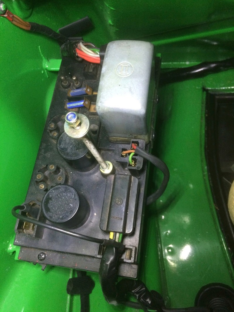

Dernière question et je ne t'embête plus! sais tu où je peux repecher dans le compartiment moteur le + et le - de la soufflerie de chauffage? j'ai localisé le - dans le tunnel: c'est un vert/blanc.
Pour la petite histoire: j'entendais un clonck dans le train avant. Cest la bague de maintien de l'amortisseur qui s'est desserrée. J'ai mis des Bilstein et il s'avère que la cartouche est trop grande de 2mm. J'ai interrogé Rose passion: ils vont se renseigner. En attendant, j'ai tout remonté avec du loctite, mais ce n'est pas satisfaisant. Tous les autres sites proposent la même cartouche, donc à priori je ne me suis pas trompé dans la commande.
MessageSujet: Re: restauration   11/12/2017, 09:34
Hello Olivier,
En principe, tu devrais retrouver tes fils de soufflante qui ressortent en-dessous de ta platine relais.
Ils sont normalement attaché ensemble dans une double cosse en plastique.

La soufflante, je ne me souviens plus, je vais reprendre la 914 dans quelques jours, j'y verrai plus clair pour répondre. Idem, à l'époque, j'ai dû prolonger les fils depuis la soufflante jusque dans le tunnel et reprendre un + quelque part, en mettant un interrupteur bien mignon à côté du levier rouge, et qui allume le voyant rouge du bloc TDB !...
Mon câble d'accélérateur arrive à l'horizontal, plus bas, et au milieu de la tringlerie. J'sais plus non plus comment j'ai fait pour qu'il soit impeccable au toucher de pied, faut que je regarde sur l'auto...

Bon, pour la soufflante, au pire, il y a toujours moyen d'envoyer du + à la turbine et de repasser une masse qui s'activera par la manette... Bon, c'est pas du tout évident à faire passer, mais y a pas d'interrupteur "bricolo"...

. Pour la soufflante, je pense que ça va se terminer comme ça: je vais retirer un + de la batterie avec un fil conséquent mais le pb est qu'il me faudrait quand même mettre un fusible. Pour le moins, je l'ai repéré dans le tunnel et il faut que je le trouve dans le compartiment moteur.

J'ai zappé l'histoire de la soufflante... Si t'es patient, tu peux faire un travail bien propre... Un + du TDB/boîtier qui va à l'arrière... T'auras déjà le fusible... Puis tu poses un relais et c'est bon... Le summum est de reprendre le levier rouge et d'y brancher le moins du relais... Là, c'est d'origine !

Pour Wilde: merci pour ta procédure. je vais voir ce qu'aura fait le mécano car la voiture est chez lui à cause des fuites d'huile. Son hypothèse est qu'il n' y avait pas d'aspiration du reniflard aux carbus et que l'huile sortait par la jauge à huile. On verra.
S'il n'a pas résolu le pb de la soufflante, je ferai comme tu dis: ça règle le pb du fusible....sauf qu'il faut que j'alimente mon relais avec une ligne protégée par un fusible. Mon pb est reporté d'un cran.

Bah, tu reprends une ligne depuis le boîtier... Si ça se trouve, t'as même un emplacement libre ! Au pire, une dérivation faite proprement !
Et si vraiment t'es embêté (j'en doute), un porte-fusible et c'est réglé !
