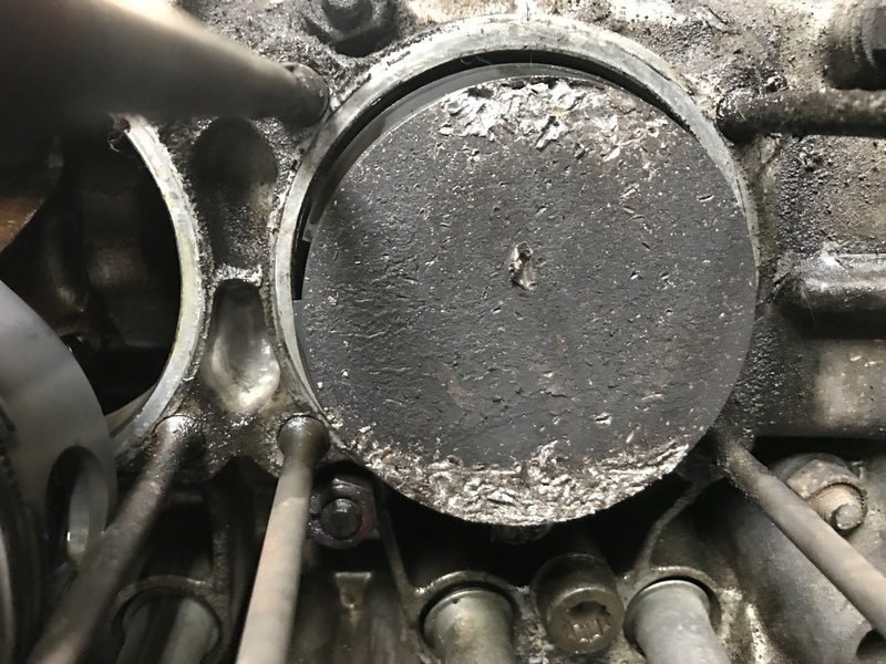

Cela fait un petit moment que je n'étais pas venu sur le forum, ma 914 étant toujours très gentille avec moi, mais, elle m'a réservé une petite surprise moteur... La chemise de soupape est sortie de son local et a cassé en partie, le morceau est tombé dans le cylindre et le piston a fait le travail de marteler le tout en petits morceaux sur le haut de cylindre, résultat, 4 cylindres a changer et 2 haut de cylindre.

Merci pour l'information du ré-équilibrage global, je vais de toute façon ouvrir le bas moteur pour vérifier que le vilebrequin n'a pas été un peu voilé car vu ce que le piston et le cylindre a pris et comme il n'y a pas de jeu au toucher dans la biele, on ne veut rien écarter.
