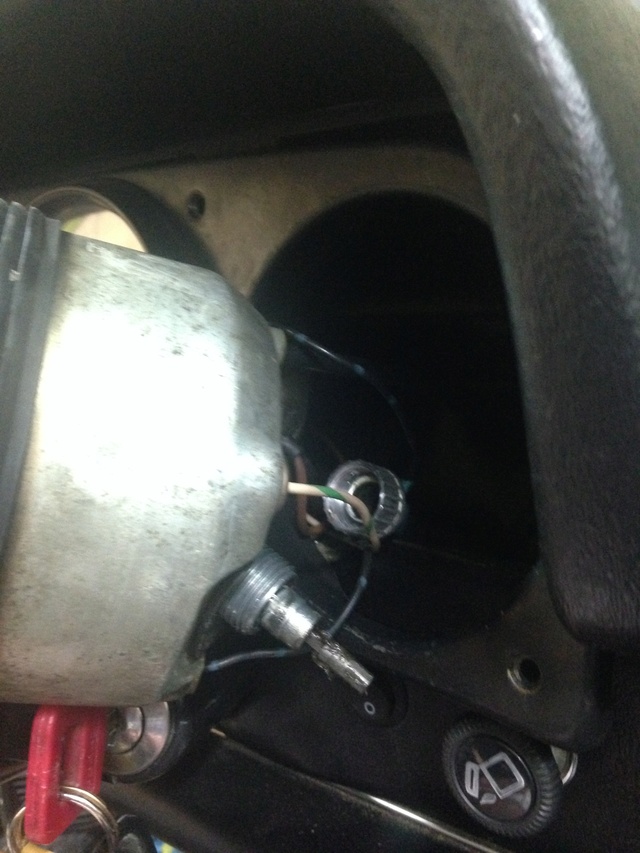

Vu que je viens de le changer le câble du compteur, je fais un retour. Si doublon sur le site, merci de l'effacer.
j'ai commandé la pièce chez Hoffman speedster en Allemagne :
Câble de compteur de vitesse, 3530mm, Porsche 914 1 600-9850 1 48,50EUR
Après avoir dévissé le support des 3 compteurs, on accède derrière chaque compteur, et j'ai pu de suite constater l'endroit ou le câble avait céder.
j'ai ensuite suivi le parcours du câble dans l'habitacle de la planche de bord, via le tunnel central sous les moquette, pour ressortir coté moteur, et finir visser tout au bout de la boite de vitesse.
pour faire simple j'ai coupé la gaine au niveau du levier de vitesse et j'ai sorti chaque extrémité.
Pour le remontage, c'est tout simple, j'ai fixé l'embout coté boite, puis j'ai mis du scotch sur l'embout coté compteur pour que ca ne bouge pas, et que ca passe bien dans le tunnel.
un test de roulage et nickel, hors un peu de vibration de l'aiguille, je ne sais pas si ca le faisait avant...  Very Happy

bonjour a tous , il n'est pas nécessaire de dévisser la platine des compteurs , il suffi de sortir le compte tour de son logement pour accéder au câble de compteur ! ensuite le câble passe derrière la planche en bois et passe dans et non sur le tunnel .
