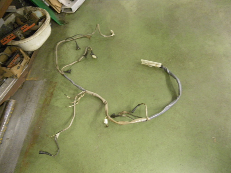

faisceaux d'injection trop vieux,donne des mauvaise information au boitier

C'est toi qui refait le faisceau d'injection ?

faisceaux injection neuf

Peux tu me dire si c'est toi qui refait le faisceau d'injection ou si tu l'achète neuf?

le faisceaux d'injection est fourni neuf ,chez câblage auto collection.
avant je refaisais les connecteurs ,cosses et capuchons ,mais le problème est que les fils et gaines ont 40 ans et cassent en les tordant.
donc maintenant je trouve que c'est beaucoup mieux pour tout le monde de les mettre neuf.
et pour les réglages, c'est "TOP".
il ne faut surtout pas hésité à le changer ,car, ça repart pour longtemps.

Philippe a raison, le faisceau électrique est la cause de tous mes ennuis depuis 2 ans !!!!
Le souci est que la panne est vicieuse selon si le moteur est chaud ou froid (dilatation des fils). Il suffit une micro coupure...pourtant je l'avais refait partiellement, mais j'avais gardé les fils, resultat des pannes incompréhensibles à vous rendre fou, j'ai tout changé sans exception, vous imaginez le temps et le coût.

bonsoir moi j'ai fait faire deux faisceaux complet chez le même fournisseur que Phil , top qualité rien a redire . une très bonne adresse.
