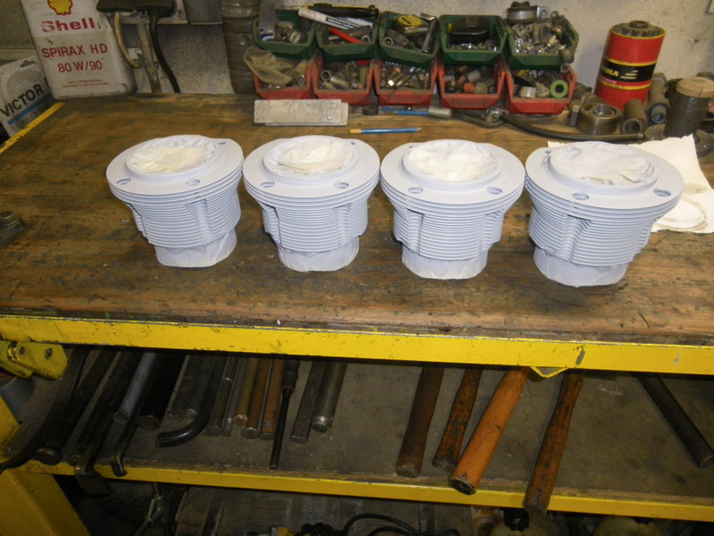

MessageSujet: Re: réfection moteur 914 2L GA    5/1/2018, 07:57
voici la suite: révision et rénovation des clapets,tamis et plaque de sonde temp huile
révision de la pompe à huile avec changement des deux pignons et joints
et serrage de toutes les vis et écroux moteur aux couples constructeur
déglaçage des cylindres avec un "honnoir"
ce qui donne un trés bon résultat et là,les segments vont ce mariés avec les cylindres
rénovation des cylindres ,pour ne plus qu'il y ait de rouilles et un meilleur transfert de chaleur
et voila les jolis pistons  rénovaient avec beaucoup de patience et d'huile de coude
ingrédient :dégraissant fontaine , papier carrossier 600 et 800 ,segment coupe
en deux pour racler le dessus calaminé du piston et pour passer dans les gorges de segment
et le plus dur à trouver "de l'huile de coude" et une énorme d'ose de patience.
il faut un peu plus d'une heures par piston
prochaine étape préparation des culasses avec nouveaux outillages pro qui vient des USA
à bientot
PHIL
