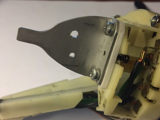

Vanne dévissée, reste le petit poussoir noir
Petite encoche pour le dégager
Voilà (tout) le travail
Petit fraisage pour caler le ressort que je rajoute
La petite entretoise c'est pour faire travailler le micro-switch dans l'axe
Un peu de gaine rétractable, un petit rilsan
Je cale le micro-switch avec un peu de mastic époxy et j'utilise un peu de frein filet, faut pas que ça bouge.
Encore un peu de gaine rétractable
J'utilise un relais.
Il faut choisir une pompe dite universelle, sans connexions spécifiques.
Il faut installer des clapets anti-retour sous les gicleurs pour que l'eau ne retourne pas dans le réservoir.
La pompe se visse facilement sous le réservoir.
Je place le relais sous le tableau de bord.
Je récupère le 12 volts sur le fil rouge-blanc au niveau du connecteur qui alimente la commande d'essuie-glace sous le commodo.
Ne pas oublier de câbler le micro switch contact à la fermeture.
Et c'est tout Very Happy
