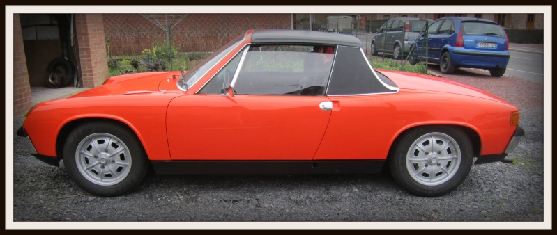

MessageSujet: Re: Pneus   14/2/2018, 11:11
ça ressemble à ça???!!!https://i.servimg.com/u/f62/19/60/70/61/img_2210.jpg[/img]
[/ur[url=https://servimg.com/view/19607061/37]
l]
Nombre de messages : 3998
MessageSujet: Re: Pneus   14/2/2018, 16:54
oui je vois ce que c'est .... il me sembe que 2 ou 3 sur le forum ont les même en 14', remisées pour des 15' en lieu et place.
j' aime bien moi ce genre de jante, je trouve que c'est bien 70' style.
