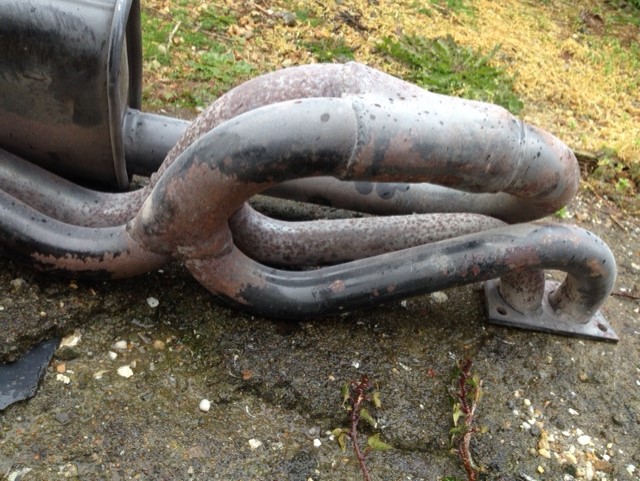

qq'un pourrait me dire si c'est un échappement 4 en 1? sinon c'est quoi la différen
ce?

Oui, ca ressemble bcp à un Bursch

il faut faire attention avec ses bestiole là aux brides ...... pour 1.7, 1.8, ou 2 litres.?
il faut mesurer, et l'entraxe des gougeons , et l’écartement des platines de fixation entre elles.
je le dis d'expérience, j'en ai acheté un au tout début sur une annonce "914", mais cela ne se montait pas.
c’était pour un 2 litres alors que j'ai un 1.7 (échangeurs différents)
il y en a aussi pour BUS 2 litres, mais de mémoire la sortie doit etre de l'autre côté ou les brides dans l'autre sens ... study
ça donne un son sympa, mais attention c'est quelque fois bruyant.
sur long parcours (autoroute), ça peut être dérangeant pour ceux aux oreilles sensibles.
MessageSujet: Re: echappement 4 en 1?   14/2/2018, 17:54
Un quatre en un, ce sont tes quatre sorties au niveau des culasses qui arrivent en une sortie, comme il y avait sur la 914 de Pierre.
Ici, on pourrait dire que c'est deux X deux en un...

En principe, un échappement pour Combi 2.0 peut se monter sur un moteur 914 1.7

oui je viens de regarder c'est le même !!! comme j'ai acheté ma 914 démontée, je "retrace" les pièces au fur et à mesure que le chantier avance.

échappement fini!!!

C'est un Bursch... Ils font pas mal de raffut... J'en avais un sur ma 1.8

le petit coup de peinture HT noir lui va bien ...... mais il ne faut pas se leurrer, il faudra renouveler l'opération plusieurs fois.
le pot chauffe bien et exposé comme il est au Gras et à l'eau, ça dégage vite.!! Laughing

tu veux dire plusieurs couches dès maintenant ou le refaire au fur et a mesure par la suite???

bien ou pas bien?

Perso j’aime le bruit du mien!
Pas trop assourdissant!
Thermique à refaire régulièrement !

au fur et à mesure, un démontage, un coup de brosse, un coup de peinture.
histoire de garder un truc propre. Wink
