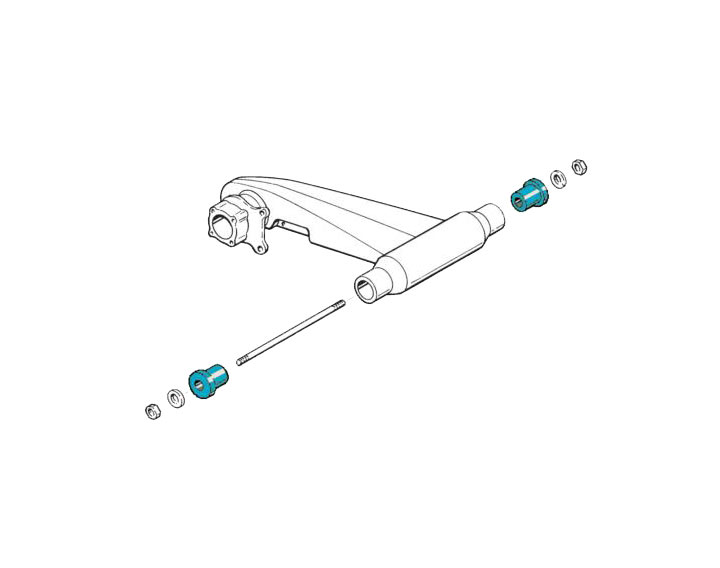

Il y a du jeu dans le bras de suspension arrière droit (côté passager) et il devrait être remplacé

Pour le bras de suspension, il ne faut pas le changer mais simplement remplacer les bagues. Il y en a pour moins de 50 Euros de pièces...
Chez Autoatlanta
Chez Pelican Parts

Chez 914 Teile, 80€ pour le set de quatre pièces
http://914er-shop.de/en/chassis/4x-sockets-for-rear-axle-swingarm
Chez rose Passion, 85,32€ pour le set de quatre pièces
https://www.rosepassion.com/fr/cat/porsche-914-1973-914-4-2-0-boite-manuelle-5-vitesses/M329/train-arriere/train-arriere/B1241/kit-silent-bloc-sport-polygraphyte-pour-bras-arriere-le-kit-de-4-version-route/P111811

Voilà, les pièces sont arrivées (amortisseurs KYB 361004 et silent blocs pour bras de suspension AR) ...
