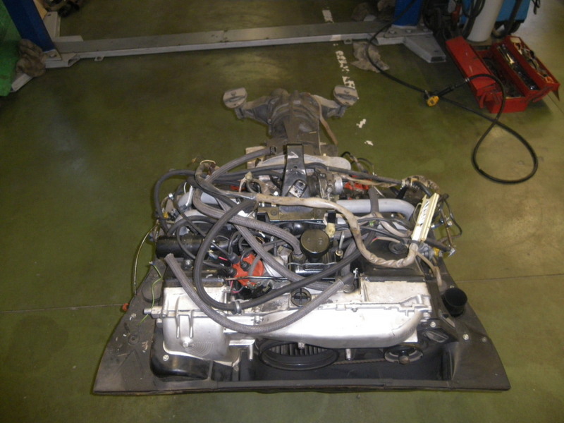

aprés avoir refait la carburation et l'allumage complet de cette magnifique jaguar
j'ai attaqué la réfection de L'injection D JETRONIC de ce 1.7L USA
là on voit des durites ADM HS
moteur un peu sale et vous pouvez voir un n° moteur que je ne vois pas souvent.
et bien sur on va commencé par changer le faisceaux d'injection qui est trés important
dans ce genre de rénovation
Plus qu'a continuer à démonter tôles et carter et turbine
à bientot
phil

MessageSujet: Re: rénovation injection 1.7L USA   24/2/2018, 08:51
et voilà ça avance,bloc nettoyer et repeind
joints changer
à bientot
PHIL

voici la suite de cette rénovation injection d jetronic
petite révision moteur et réglages culbuteurs
puis remontage des éléments,taules, pipes,boite à air ,carter ,turbine etc
voici des 914 d'une couleur différente
voilà ,moteur prés à poser
à bientôt pour la suite
PHIL

MessageSujet: Re: rénovation injection 1.7L USA    11/4/2018, 07:02
voici la suite du remontage
tout d'abord ,il faut mettre  un gros filtre essence
j'ai reformé le tuyau plastique d'origine pour faire un coude
et après ,pose du moteur et remontage ech ,levier, tôles ,etc...
puis réglage aux banc FACOM
moteur avant affraid
et voilà moteur fini et tourne parfaitement bien
à bientot
PHIL
