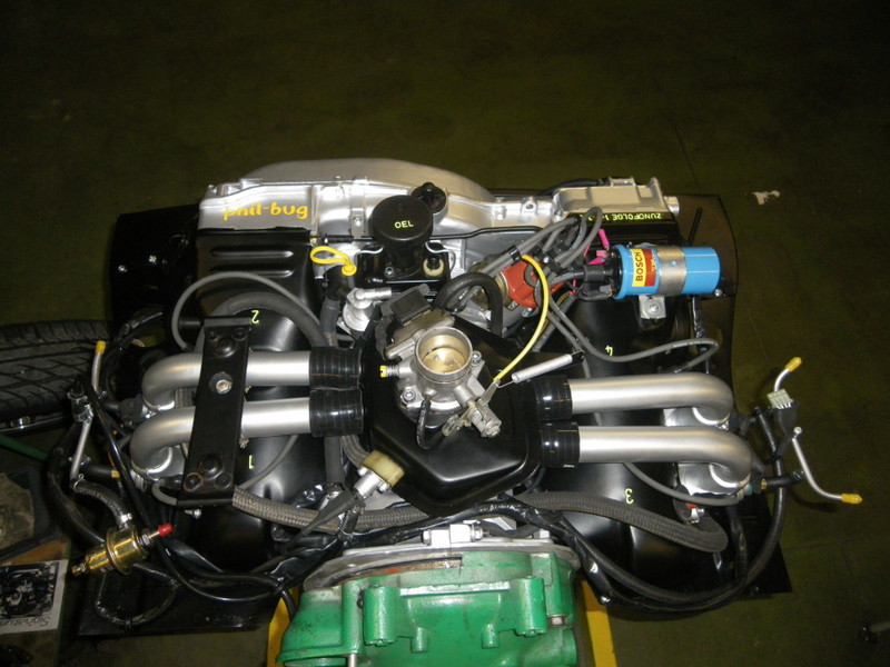

Pourquoi il y a 2 bobines ?
aero-mbhr
Nombre de messages : 268
MessageSujet: Re: Rénovation injection 2L GA   24/4/2018, 18:59
Non seulement 2 bobines ,mais aussi 2 pompes à essence ,marre de tomber en panne à cause des bobines qui chauffent en été .quant aux pompes elles sont renvoyées sur une petite console avec leurs relais,fusibles et inverseurs ,associés avec un Manometre de pression d'huile et de température ,quand je voyage je suis à priori plus tranquille , (j'alterne le Fct des pompes régulièrement ),quoique quant on constate l'état des faisceaux ,durites.....et autres fuites..une bonne RG s'impose.

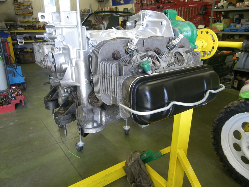

voilà une problème de culasse,plus de goujon sur deux cylindres
et en plus ça a déjà été "bidouiller"
donc repercer ,et tarauder plus gros sans endommager et ni affaiblir la culasse
il faut trouvé un goujon qui fasse un diamètre de 8 d'un coté et 10 de l'autre
car ce qu'on trouve font :8/9 et 9 et trop petit et risque d’abîmer un peu plus la culasse.
et après un beau joint tout neuf et c'est reparti pour un tour

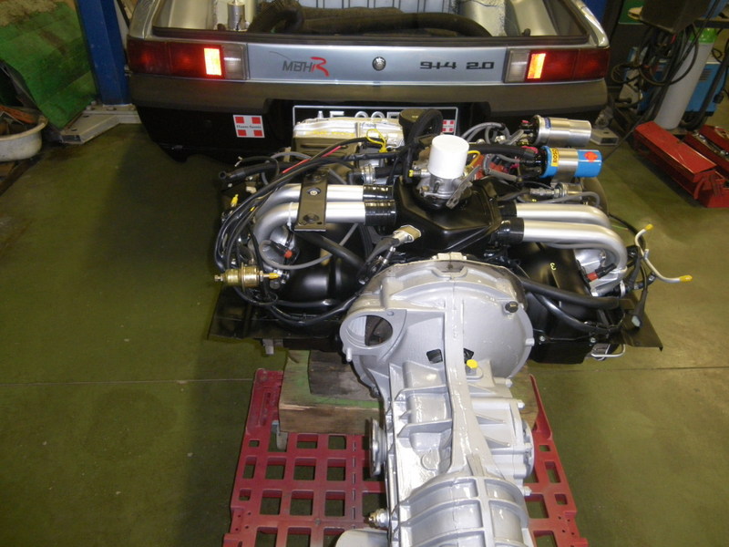

voici la suite du remontage
les injecteurs aux ultrasons et ils en avaient besoin
et maintenant ils pulvérisent parfaitement bien
nettoyage des éléments
et remontage des pièces
à bientot
phil

voici la suite de ce beau moteur que je prend plaisir à faire
les injecteurs sont comme neuf
l'allumeur refait ,avec pose du module électronique
et voici un faisceaux moteur tout neuf
et voici ce beau moteur
voilà ,plus qu'a le rassembler avec la BV et le mettre en place

Dommage de ne pas garder les vis... L'Ignitor, c'est bien, tant que ça marche...
PHIL-BUG
Nombre de messages : 175
Date d'inscription : 21/03/2014
MessageSujet: Re: Rénovation injection 2L GA    22/5/2018, 12:15
j'ai l'ignitor depuis 2008 sur mon buggy de compétition et
j'ai l'ignitor depuis 1998 sur ma cox 1302
j'ai l'ignitor depuis 1988 sur mon buggy "baboulin"
je n'ai jamais eu aucun problème et je monte
l'ignitor sur toutes les 914 que je refais
je n'ai aucun retour!!!!!!!!!!!!
par contre ,il ne faut pas le monter avec la bobine qu'il préconise
et bien le monter avec la "bobine bleu BOSCH"
bonne journée
PHIL
Nombre de messages : 2782
MessageSujet: Re: Rénovation injection 2L GA   22/5/2018, 13:14
Pas mal le nouveau faisceau !! ça coûte combien ?
Nombre de messages : 4889
MessageSujet: Re: Rénovation injection 2L GA   22/5/2018, 14:04
Bah, bobine bleue Bosch: Ignitor HS physiquement (aimants dessertis). J'ai mis un Compufire, là c'est l'électronique qui a lâché.
Je n'ai sans doute pas eu de chance alors, mais je préfère régler mes vis (rarement) et mettre un transistor tout simple en plus.
